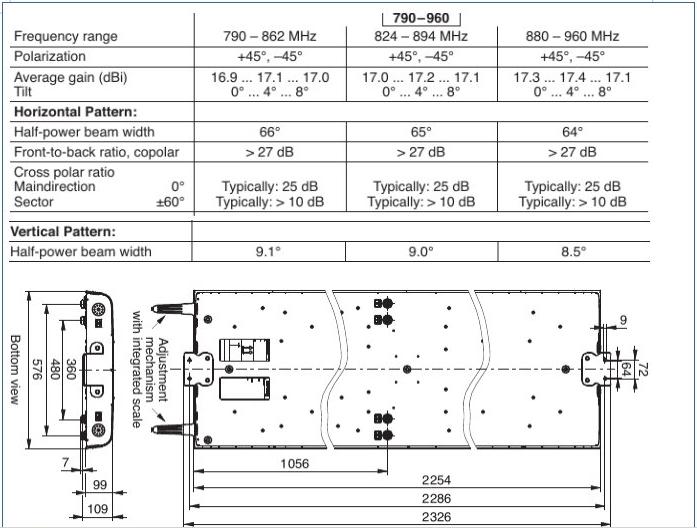

    Mal ne andere Frage noch Bruno wieso gibts eigtl keine Antennen mit nem Öffnungswinkel von zb. nur 10° ? Das müsste doch technisch möglich sein?
    Solche Antennen gibt es, nur nicht als Empfangsantenne für LTE, weil es zur MiMo-Technologie kontraproduktiv ist.
    Die Sendeantennen haben ca 8° als gestockter Schlitzstrahler aber nur in einer Ebene.

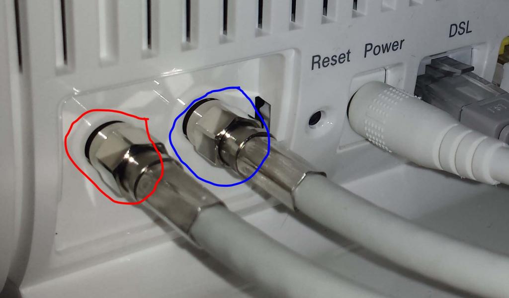

    Ah das wusste ich auch nicht. Ich hab natürlich mit beiden Antennen "ausgerichtet"
    Welche Sma Buchse ist denn die Tx/Rx? Rot oder Blau?

    der rot markierte ist Tx/Rx, kannst Du auch ganz einfach testen in dem die Antenne entfernt wird(wenn auf extern gestellt)
    verliert der Router sofort die Verbindung zum Netz. Der blau markierte ist ein reiner Empfängereingang(Rx) wenn da nichts
    drann ist gibt es nur kein MiMo;)

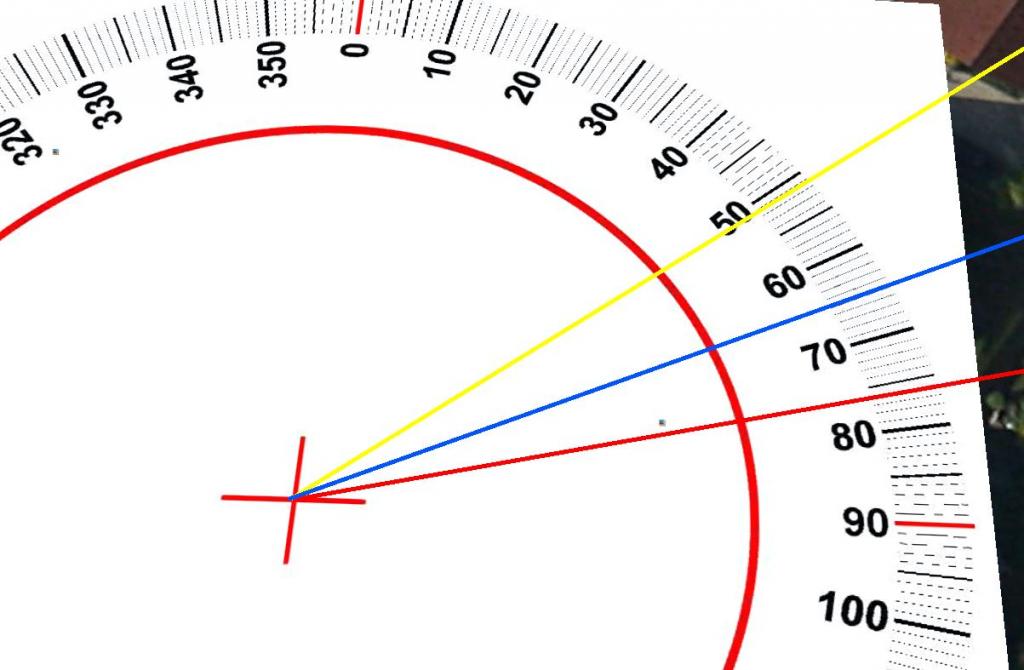

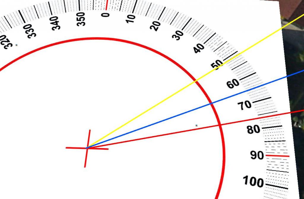

    @bruno54, d.h. so bringt es nix? Anhang anzeigen 3228
    Die 3 Farben sind jeweils die Zellen aus Richtung meiner Terasse.
    Da es vielleicht den ein oder anderen hier noch interessiert, mit der fantastischen Hilfe von bruno54 hier aus dem Forum bin ich jetzt einiges schlauer! Mit den 1800Mhz Yagis von bruno54 kann ich absolut spielend leicht zwischen 3 Zellen auswählen. Wie in meinem alten Beitrag zu sehen sind die Zellen aus meiner Richtung grob 15° auseinander (die Zellen sind 6.3 , 7.7 und 8 km entfernt) Im Vergleich zu den Yagis sind die Wittenberg Lat56 richtige Rundstrahler(Zellenwahl durch Antennendrehen nicht ansatzweise möglich. Der Bestwert mit den LAt56
    waren bisher 8 MB/s und mit den Yagis gigantische !! 12,9 MB/s also rund 103 Mbit. (1800Mhz Zelle in 7,7 Km Entfernung)
    Zudem ist mit den Yagis der RSRQ sehr stabil bei -6/7
    mit der Lat56 hab ich ständige Ausschläge bis -10
