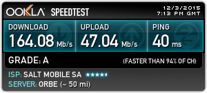

    Ich habe an meinem Standort mit SALT (CH) 4G+ (= LTE Advanced) Empfang und erreiche aktuell bei günstigsten Bedingungen 164 Mbps downstream und 47 Mbps upstream bei einem Ping von 40ms. Da ja 4G+ bei mir verfügbar ist und die Speedbox III auch Cat6 unterstützt, möchte ich nun eine externe Antenne an die Speedbox III anschliessen, um den Empfang von aktuell 3/5 Strichen nach oben zu verbessern und noch mehr aus der "Leitung" zu kitzeln..:cool:
