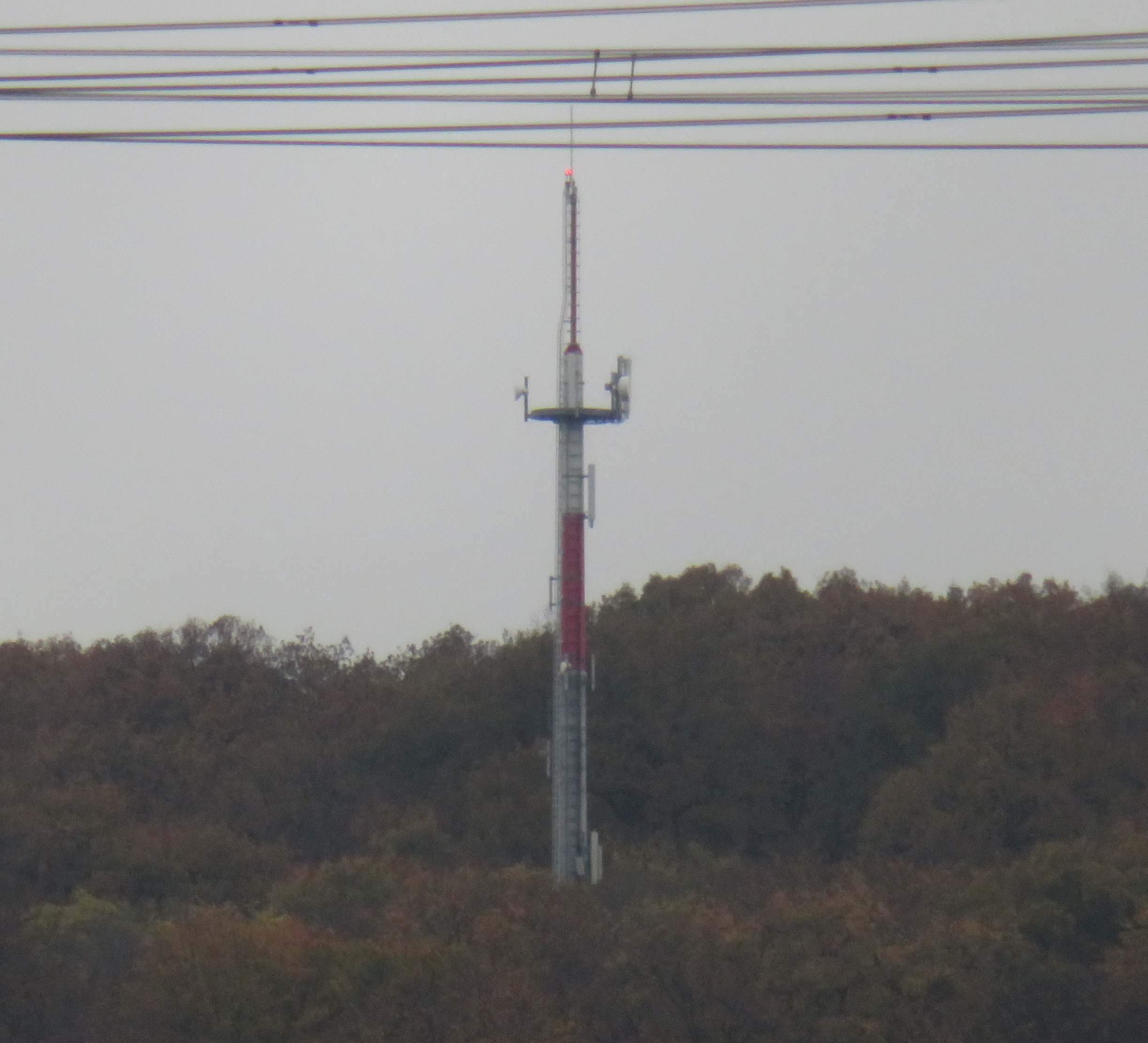

    Anbei ein Bild vom Mast aus der Sicht von meinem Haus. Er ist doch etwas weiter, aber mit 2.7km doch sehr nah. Er ist nicht so voll bestückt, wie das Beispiel auf Eurer Webseite.
    Der Ort, wo der Router normalerweise steht, ist nah zu einem Fenster, jedoch zeigt das Fenster nicht in Richtung des Mastes. Das Zimmer hat jedoch in Mastrichtung nur eine einzelne Aussenmauer, gemauert mit beidseitigem Putz, kein Beton. Im gleichen Zimmer sind auch noch ein paar WLAN Komponenten, die vielleicht stören.

    das Problem ist wahrscheinlich die Hochspannungsleitung die man auf dem Bild sieht (sind das 20KV?). Um eine Hochspannungsleitung bildet sich ein Elektromagnetisches Feld welches den Empfang beeinträchtigt. Es ist vielleicht möglich mit einer Panel-Antenne wie der novero-dabendorf MIMO unterhalb der Hochspannungsleitung den Sender anzupeilen und dann bessere Ergebnisse zu erzielen. Man sollte auf jeden Fall vermeiden die Leitungen in der direkten Funkstrecke zu haben.
    Probiere doch mal mit dem Router auf Bodennähe unter der Leitung durch zu peilen was dabei raus kommt.
