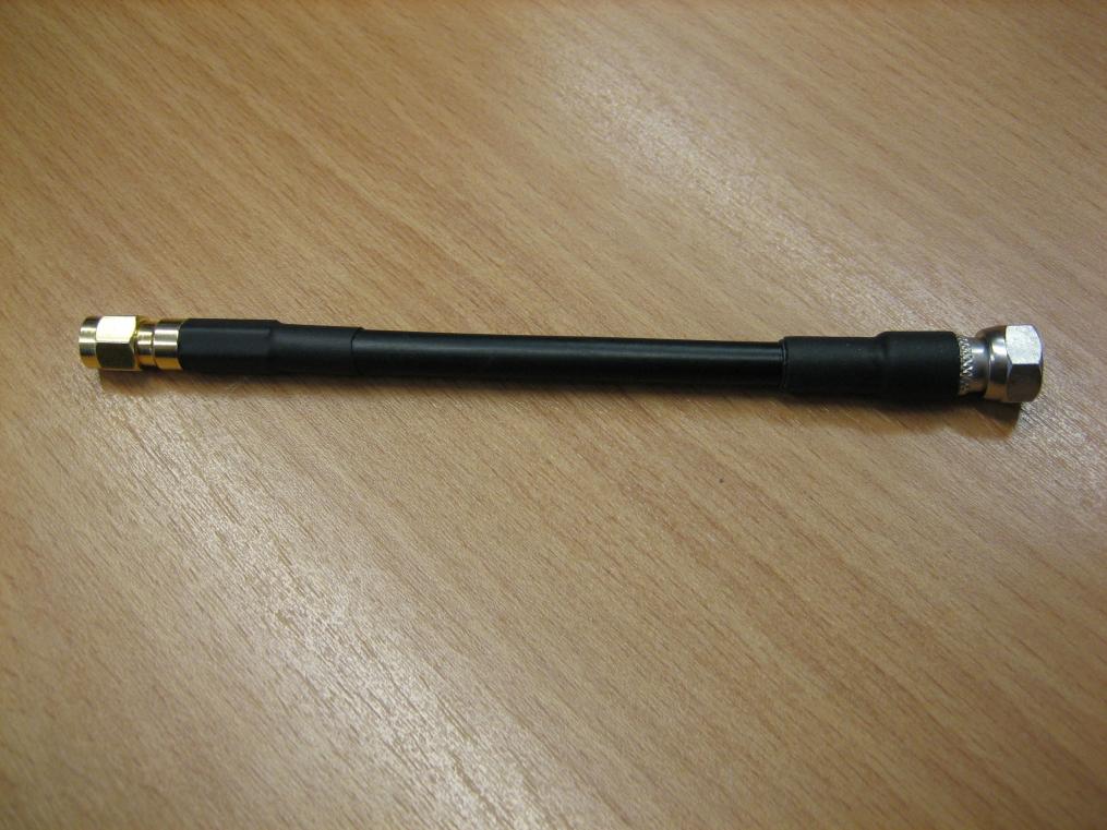

    Heute ist es angekommen und ich bin (wie immer) von tomas.b's Arbeit begeistert. So siehts aus, das gute Stück:
    Also vorne dran ganz normal SMA und auf der anderen Seite einen F-Stecker wie er auch für Satelitenschüsseln verwendet wird.

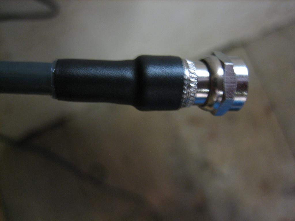

    Dann musste ich natürlich auch an mein Antennenkabel so einen F-Stecker montieren

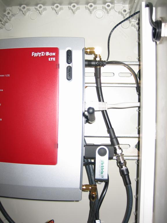

    Und dann wird das einfach mit so einem F-Verbinder zusammengeschraubt und wieder eingebaut...
    Und siehe da, die reparierte Seite (links) ist sogar besser als die Originale...:cool:

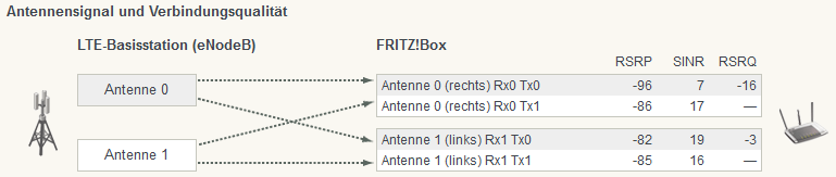

    Aber das aller Beste an der ganzen Aktion...das ewige Umschalten der Fritzbox von Open loop MIMO nach TX diversity hat endlich aufgehört.
    Heute Abend werde ich nochmal Olox's FritzBox-Diagfnose-Tool die Nacht durchlaufen lassen und sehen was ein Langzeittest denn do zeigt. Beim letzten mal vor dem Antennenumbau hat der Router zwischen 23:00 und 07:00 Uhr über 900x umgeschaltet.
    Momentan seit 40Minuten nicht ein einziges Mal.

    ich bin echt absolut begeistert....Das funktioniert so super! Jetzt läuft die Anlage bereits 6 Stunden mit dem Adapter und die Fritzbox hat noch nicht einmal das MIMO verlohren. Besser kanns nicht gehen!
    @Jonas,
    so ein Abfall auf Diversity hat vor dem Umbau der Antennen ca. alle 30 Sekunden stattgefunden allerdings nur für einen Bruchteil einer Sekunde. Wenn man das im Fritzbox-Menü beobachten will sieht man es sehr selten weil der Aktualisierungsintervall bei 5 Sekunden liegt. Erst das Diagnosetool von Olox hat mir die Augen geöffnet (es zählt die Umschaltungen mit) und ich musste handeln. Und ja, bei jedem Umschalten hat sich die Geschwindigkeit halbiert aber wie schon gesagt, nur für einen Bruchteil einer Sekunde.

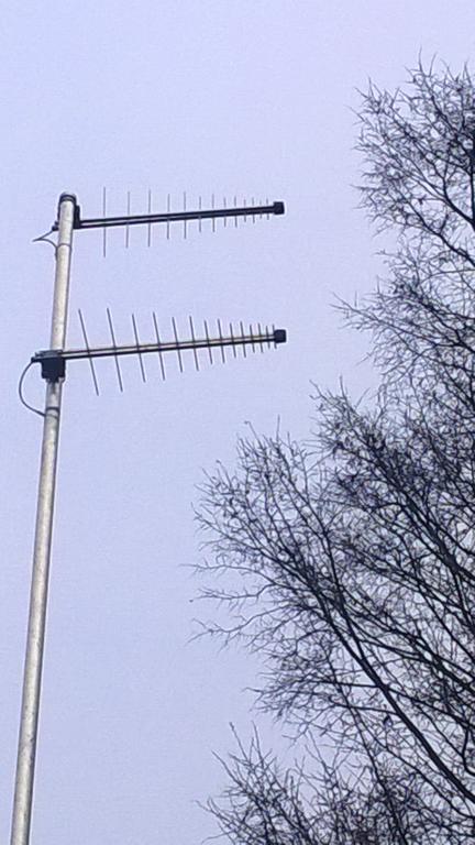

    So wie die Wittemberg-Antennen vorher montiert waren, beide vertikal (oder horisontal, würde dasselbe geben) war ja genau so wie man es tut um für Diversitätsempfang zu optimieren. Aber eigentlich sollte auch die neue Art für Diversitätsempfang optimal sein weil die beide Lat-Antennen inzwischen den Polarizierungen von den EnodeB antennen (+/- 45 grad) stehen.
