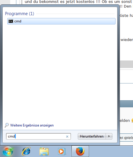

    Schritt 1:
    Router resetten, damit er in die Werkseinstellung wieder kommt, dann wieder mit Pin etc einrichten !
    Schritt 2:
    Menu Start -> cmd eingeben
    es öffnet sich die Eingabeaufforderung
    Normalerweise kommt jetzt die Werbung , ich sags mal so : to be continue :cool:

    Schritt 2, ist verwirrend :D, was mach ich beim CMD? willst du meine ipconfig sehen oder was meinst du damit? :)
