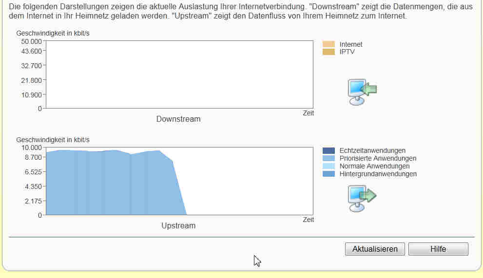

    Hallo die Herren,
    auch ich mache sehr viel über FTP. Aber das was ihr beschreibt kann ich nicht beobachten. Es schwankt zwar auch eiin wenig aber nur so zwischen 350 und 450KB/s.
    @nota2225
    Ich hab mal einen Testaccount auf meinem FTP-Server eingerichtet. Die Zugangsdaten schicke ich dir per PN. Würde mich interessieren, ob die Schwankungen dann auch wie beschrieben auftreten wenn du alleine auf dem Server hantierst.....
    Wäre toll, wenn du Zeit und Lust hättest das mal zu probieren -- schon mal Danke!
    Gruß Ospel
    @ ospel: schon erledigt - mit grossem?

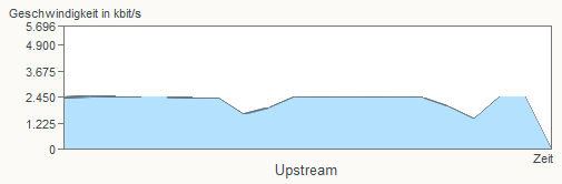

    Hallo nota,
    erstmal danke, dass du getestet hast. Ich hab mir das auch live angesehen und es lief doch recht stabil.
    Beim 50MB Testfile bis auf 2 kleine Dellen konstant mit rund 2500kbit/s
    bei den 10MB und 5MB ohne Einbruch mit der gleichen Geschwindigkeit
    Warum jetzt nicht meine volle Uploadgeschwindigkeit von rund 5Mbit/s genutzt wurde kann ich mir momentan auch nicht erklären. Vielleicht sollte wir den Test mal früh morgens oder spät abends wiederholen.
    Ich lass den Account mal offen.
    @opel: verstehe ich jetzt nicht ganz. Ist das dein Server @ home und nicht ein webserver von 1u1?
    Ich meine....was bringt es wenn du 5Mbit lieferst ich aber im Peak irgendwas um die 20Mbit kann und da dann die Geschwindigkeit rumhuepft?!?!?!
    Ja, das ist richtig. Ich hab hier einen Mini-PC und nutze keinen Webserver. Ich fühl mich einfach besser dabei, wenn sensieble Daten nicht irgendwo im Netz rumdümpeln. Und ich bin schneller bei der Bereitstellung der Daten. Muss sie ja nur innerhalb des LANs kopieren und schon kann jeder (Berechtigte) darauf zugreifen. Klar, den "Sauger" bremse ich damit aus aber bis jetzt hat sich noch niemand beschwert....zum Glück!

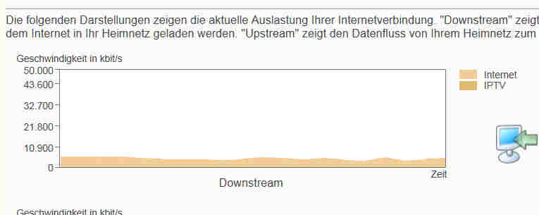

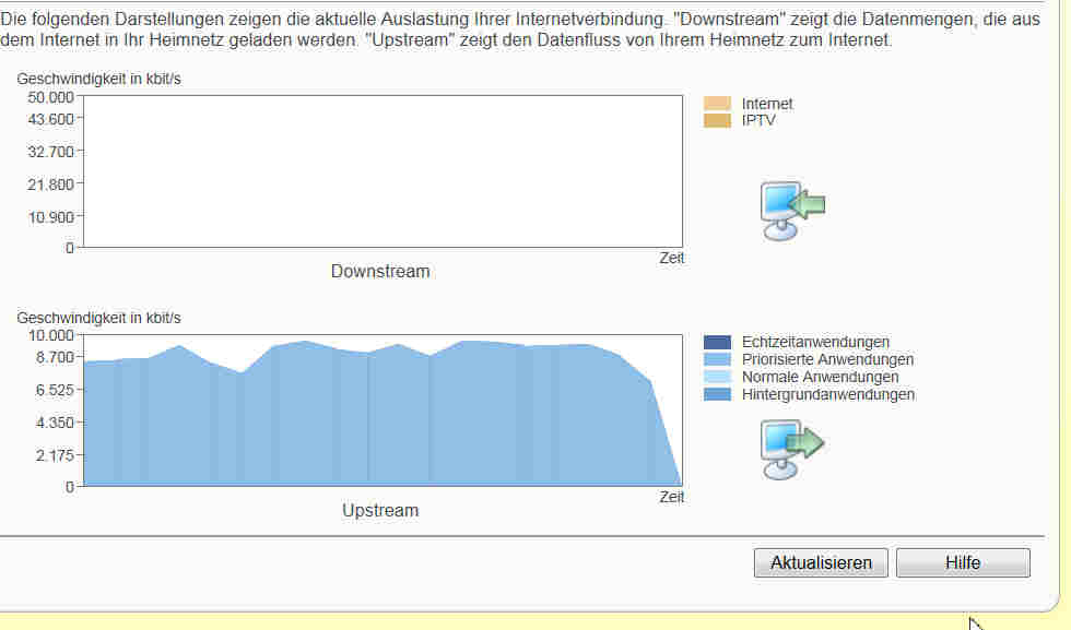

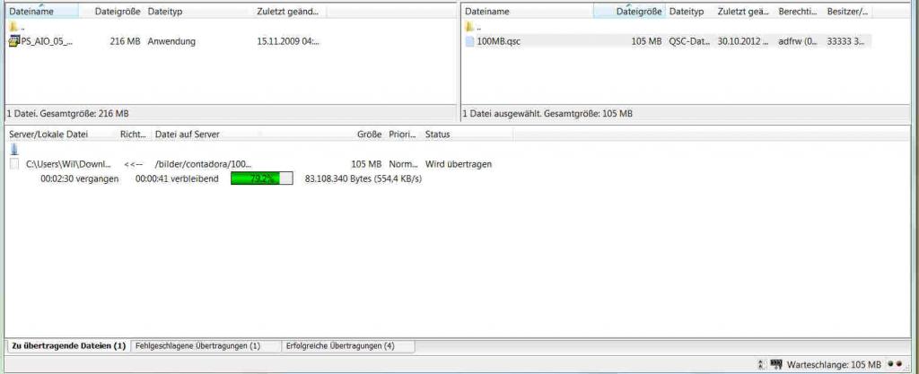

    So, nun nochmal Up und Down, mit Filezilla:
    Am Download sieht man, wie stark anscheinend unsere Zelle belastet ist. Normalerweise hatte ich immer 16...20 Mbit, nun gerademal 4.
    Grüsse Willi
