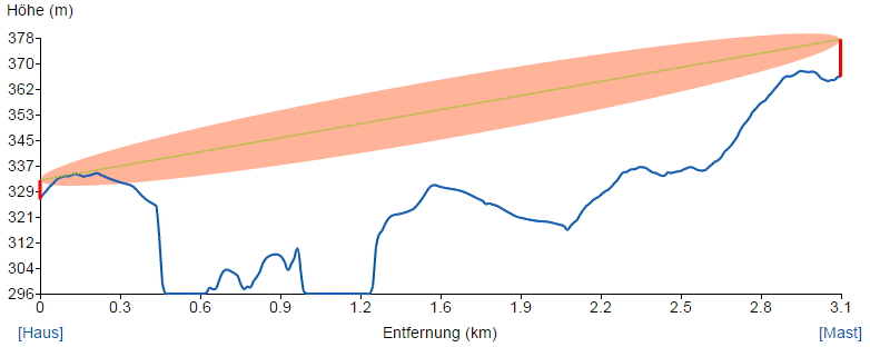

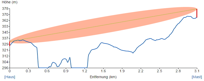

    melde mich zurück, Telekom hat inzwischen an meinem Standort die Antennen neu justiert, d.h. 1800 an dem Sendemast wie hier gesehen in Richtung Westen kann ich nicht mehr empfangen, dafür wurden 1800er und 2600er Antennen am Sendemast neu installiert, an der gleichen Stelle wo ich zuvor Zugriff auf 800er LTE hatte aber extrem stark überlastet war. Inzwischen empfange ich jetzt von dort LTE1800 im Nordwest! Die Werte sind sogar etwas besser, zumal meine 1800er-Antenne aber noch nach Westen statt Nordwesten gerichtet ist. Wenn ich die Antenne auf dem Dach nach Nordwest drehen würde, würde es bestimmt viel besser! Download liegt bei 16-18 mb/s - Upload ca. 3 mb/s!
    An dem Mast wurde mit meiner 1800er-Antenne aber auch 2600er-Antenne entdeckt (hat Telekom mir auch bestätigt) und das obwohl meine Antenne falsch ausgerichtet ist und dieser eigentlich für 1800er optimiert ist.
    Nun meine Fragen: Was würde passieren, wenn ich 2600er Antenne nehmen und in richtiger Richtung ausrichten würde? Oder soll ich lieber bei 1800er bleiben und nur nach Nordwest richtig ausrichten? Was meint ihr?
    Hier meine Höhenprofile:
    LTE2600
    LTE1800
    Hier die Werte vom Fritzbox (bedenke bitte dass es hier um 1800er-Antenne handelt und falsch ausgerichtet ist)
    LTE2600: Empfang: 118 dBm ; Qualität: 10 dB (2 von 5 Striche)
    LTE1800: Empfang: 108 dBm ; Qualität: 10 dB (2 von 5 Striche)

    Deine Frage ist zu einfach, jeder Andere hätte die Antenne gedreht und geschaut was passiert :D (und dann vielleicht gefragt)
    0815Funker
    Dreh die Antenne um 45° nach Nordwest!
    Sollte noch mal ca. 10dB bringen. Ich würde die Finger von 2600 lassen - die Frequenz ist höher und damit auch die Dämpfung (wenn ich es richtig im Kopf hab, hast Du keine freie Sicht wegen des Waldes).
    Ansonsten macht der Standort Carrier aggregation (1800/2600).
    Gruß 0815Funker
    Wuffi
    Hallo Ihr,
    danke, das ist schon klar dass ich die Antenne nur drehen muss, mir ging es nur darum ob ich 2600er oder 1800er wählen soll, da 2600er auch wesentlich leistungsfähiger ist. Aber wenn ihr meint 2600er Finger davon zu lassen ok! Aber die 2600er Antenne sehe ich hier im Router problemlos :) Ich drehe mal erst die Antenne, dann schauen wir mal wie die Werte der 2600er ist v.a. im Sommer wenn die Bäume verblüht sind.
    Nur doof dass ich wieder einen Handwerker bestellen muss, schon die 3. Mal der Folge, weil jedes Mal die Sendemästen irgendwo neu justiert oder neu installiert wurde.

    Moin,
    Hallo Ihr,
    Nur doof dass ich wieder einen Handwerker bestellen muss, schon die 3. Mal der Folge, weil jedes Mal die Sendemästen irgendwo neu justiert oder neu installiert wurde. i
    Also ich habe zu Zeiten wo Antennenmasten noch Mode waren den Mast gedreht ;) Für Dich (die Antenne) wäre ein Rotor sinnvoll :D
    Zu 2600 MHz: wie @0815Funker schon sagt, das wird duch die Botanik im Sommer noch schlechter - vor allem der Upload. Daher ist
    in deiner Situation die 1800Mhz sinnvoller. Wie es mit der Auslastung aussieht wirst Du ja sehen oder man fragt vorher jemanden
    der an solche Info's kommt ;)
    Gruß bruno
