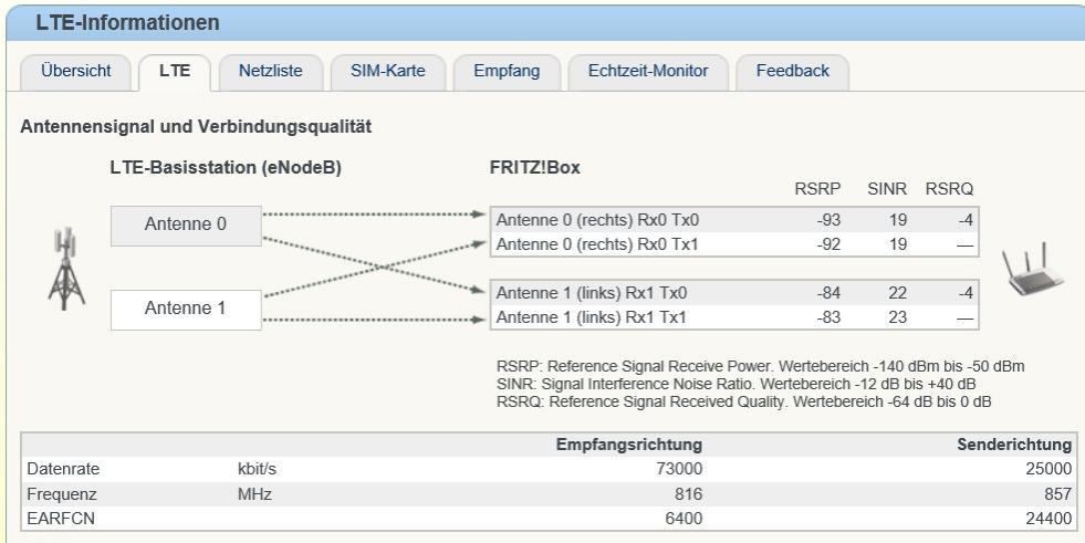

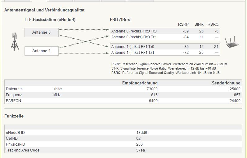

    Hallo mein Name ist Thomas und bin was LTE betrifft neuling!
    Habe eine Fritzbox Lte 6840 und seit einer Woche eine Funkwerk mimo 800 Antenne im Betrieb.
    Die Länge des Kabels ist 15m von der Box zur Antenne.
    Mein Sendemast auf den ich die Antenne richten soll laut Telekom lieg ca 3km Luftline von mir entfernt und ich habe keine Hinternisse wie Bäume oder Häusser ausser eine Hochspannnungsleitung die zwischen mir und dem Masten kreutzt.
    Mich würde mal Interessieren ob das das maximum an Leitung is was ich erzielen kann mit meiner Antenne da die Werte ziemlich schwanken, besonders der RSRQ wert der Linken Antenne schwankt bei -14 bis -24 dB.
    Der Wert der anderen Antenne ist stabil +- 2dB.
    Oder hat die Antenne einen Treffer was ich mir aber nicht vorstellen kann.
    Gruß Thomas

    deine Werte könnten besser gar nicht sein und es ist sogar notwendig, dass die Werte der beiden Antennenseiten so Unterschiedlich sind. Sonst würde kein MIMO funktionieren.
    Detailierte Erläuterungen zum Thema kannst dir >>HIER<< nachlesen.
    Weiterhin viel Spaß mit LTE und wilkommen in unserem schönen Forum....;o))
    Nein, das ist der berühmte Anzeigefehler bei der Fritzbox...
    die -21 dB werden an dieser Stelle für die falsche (um 90° versetzt polarisierte) Antenne angezeigt.
    Der RSRQ müsste in diesem Fall für die Connection eNodeB ANT 1 >>> FB ANT 1 angezeigt werden, und würde auch ein Wert zwischen -6 ... -7 dB stehen...

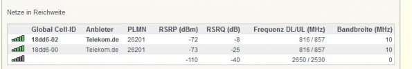

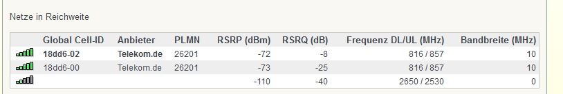

    In der Gesamtübersicht sieht der wert auch gar nicht mal so schlecht aus! Siehe Bild
    Wobei ja ein wert von -8 dB ja auch nur befriedigend ist, sollte ich wohl nicht päpstlicher sein als der Papst?
    Was genau kann ich machen das die Anzeige stimmt??? Bitte kommt mir nicht mit FW Update da hab ich erst vor 2Tagen ein Downgrade gemacht!

    Auf dem ersten Bild hattest du ja -6 dB, wenn du jetzt -8 dB hast und die Werte dazwischen Schwanken, sollte es auch passen. Letztendlich entscheidet ja das Ergebnis (also die Stabilität der Verbindung sowie die Datenrate) über den Erfolg.

    Das die Werte schwanken, ist normal, da dein Übertragungsmedium zur Basisstation eben kein Kabel sondern (wie bei Funk üblich) Luft ist. Die zudem eventuell auch noch von einigen Hindernissen durchsetzt ist.
    Die Linkstrecke verändert sich ja permanent, Bäume, die sich im Wind bewegen, sich ändernde Luftfeuchtigkeit, Nebel am Morgen über einem Wald oder einem See... Das alles sind Einflüsse, welche die Eigenschaften mehr oder weniger schnell und stark verändern. Und dementsprechend ändern sich halt auch deine Werte.
    Den RSRQ auf seinen Wert festnageln wird also leider nicht gehen. Aber mit Mittelwerten zwischen 6 ... 8 dB und gelegentlichen Ausreißern bis -10 dB (und dem Ausgleich mit manchmal -5 dB) kannst du meiner Meinung nach gut leben und es wird da auch nicht mehr all zu viel Optimierungspotential geben.
    Und da du ja jetzt schon mehr als die doppelte Datenrate bei einem sehr guten Ping erreichst, dürfte an deiner Position die Sache auch schon so gut ausgereizt sein.
