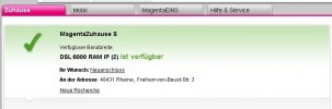

    warum nur LTE, wenn ich von T das bekommen kann:
    MagentaZuhause S-DSL-Ergebniszeile: "DSL 6000 RAM IP (2)"
    Quelltext: name="BasketDSLMatNr" value="89760442"
    5000er-Profil 6j (brutto 5.632 down / 2.800 up)
    Aber nicht an meiner Adresse. Über die Leitungen im Boden kommen wenn man nen guten Tag erwischt max 1500 KB an. Meistens bewegt man sich aber weit drunter. Wurde damals in der Strasse einfach an der falschen Stelle gespart :)
    imho sprichst du von AnnexB (analog), ich von AnnexJ!
    edit:
    Ja, es ist das neue Netz von T. Analog wird ja abgeschaltet und offiziell schon nicht mehr vermarktet. Forenmember Meester Proper kann sicher noch mehr dazu sagen, wenn er mitliest und Lust hat :p
    edit2:
    btw: bei T hast du bei 1800 Frequenz inhouse Versorgung.
