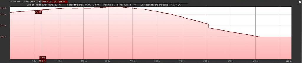

    da ich einen Mast mit Dabendorf auf dem Hausdach installieren muss, um auf den Mast der Telekom(LTE) zu kommen, brauch ich ca. 15-20m low Loss Kabel. Dann bleibt jedoch nicht mehr viel vom Antennengewinn übrig. Das Problem ist, Telekom bietet nur Hybrid an oder gibt es noch einen reinen Business LTE Tarif? Die Kupferleitung fürs Telefon ist im EG und da muss ich auch mit dem low loss Kabel hin, da es für Hybrid nur den kombinierten Router der Telekom gibt, getrennt kann man nichts installieren einmal Router für IP Telefonie und einmal für LTE - Alternative ist, die Kupferleitung in den unausgebauten, nicht gedämmten Dachboden zu ziehen und dann wieder runter zur Telefonanlage. So brauch ich dann nur ca. 5m low loss Kabel. Da es hier noch Wimax gibt, kommt auch gleich noch eine Wimax Antenne auf den Mast, da ich mir von der Hybrid LTE Lösung nicht viel verspreche.
    Zu was könnt ihr mir raten? Reicht die Dabendorf aus oder besser die Wittenberg.
    Infos: Entfernung 574m Luftlinie, keine Sichtverbindung, Masthöhe ca. 215m, Antenne auf Hausdach ca. 226m.

    linke Seite mein Standort, rechte Seite LTE Mast.
