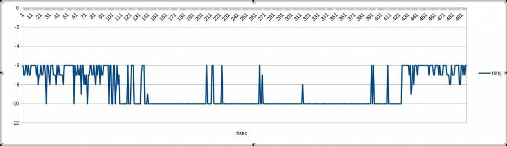

    Edit: Hier noch was zum RSRQ mit Download zwischen 111 und 430s im Sekundentakt:D

    Das mit der Helixantenne ist für mich auch Gedankenspielerei. Und Neugirigkeit - wie würde sich Fading mit variabler Polarizierung zeigen? Das LTE linear gesendet ist und bleibt wissen wir alle. Der Vorteil der Helixantenne wäre das sie von dem Winkels der lineärer Polarizierung unabhängig ist so dass ich die optimale Drehung nicht finden muss was natürlich unmöglich ist wenn sich alles schnell verändert. Ich behaupte nicht das dies ein gewöhnliches Problem sei, Aber irgend dann und wann haben leute Probleme mit dem Empfang die sich nicht einfach erklären lassen.
    Die wilde RSRQ schwankungen in Kigali, Rwanda, glaube ich hängen mit der hoher Belastung des EnodeBs zusammen. Die war zur Zeit 95 Prozent laut dem 6820. In der Nacht war die Belastung weniger und RSRQ rhiger. Eine andere wenig belastete Zelle an der sich ein 6840 angeschlossen hatte war immer ruhig, flach in Verhältniss zu RSRQ. SINR sollte sich mit dem eigenen Trafik in de Zelle verändern aber das sollte RSRQ.
    Das war ein bischen toll, der 6820 wollte sich immer mit PCI 200 verbinden, und der 6840 der neben dabei stand immer mit PCI 213. Es waren nur Paddelantennen benutzt.
