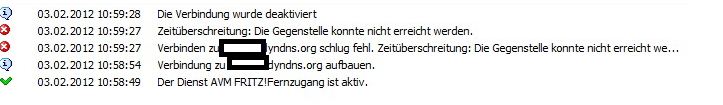

    IP Adressen habe ich fix eingestellt. Internet funktioniert ja auch sauber, nur VPN von außen nicht. FB hat kein dediziertes VPN Log, nur ein Systemlog wo es drin stehen müsste, aber bis dahin kommt er wohl nicht. Nur im SoftClient steht das Log:

    Also der Screenshot wurde gerade freigeschltet. Dann ist es das wahrscheinlich nicht!

    habe es hinbekommen. Grundsätzlich falsch gemacht habe ich nichts, es lag ganz einfach an einem Bug in der neuen AVM Fritz Fernzugangs Client Software 64 Bit. Da scheint ein Bug im IKE Dienst gewesen zu sein und AVM hat vor ein paar Tagen ein Update raus gebracht. Zufällig herausbekommen weil ein Kollege das gleiche Problem hatte wie ich, obwohl er die FritzBox nativ an DSL einsetzt und es vorher immer geklappt hat.
