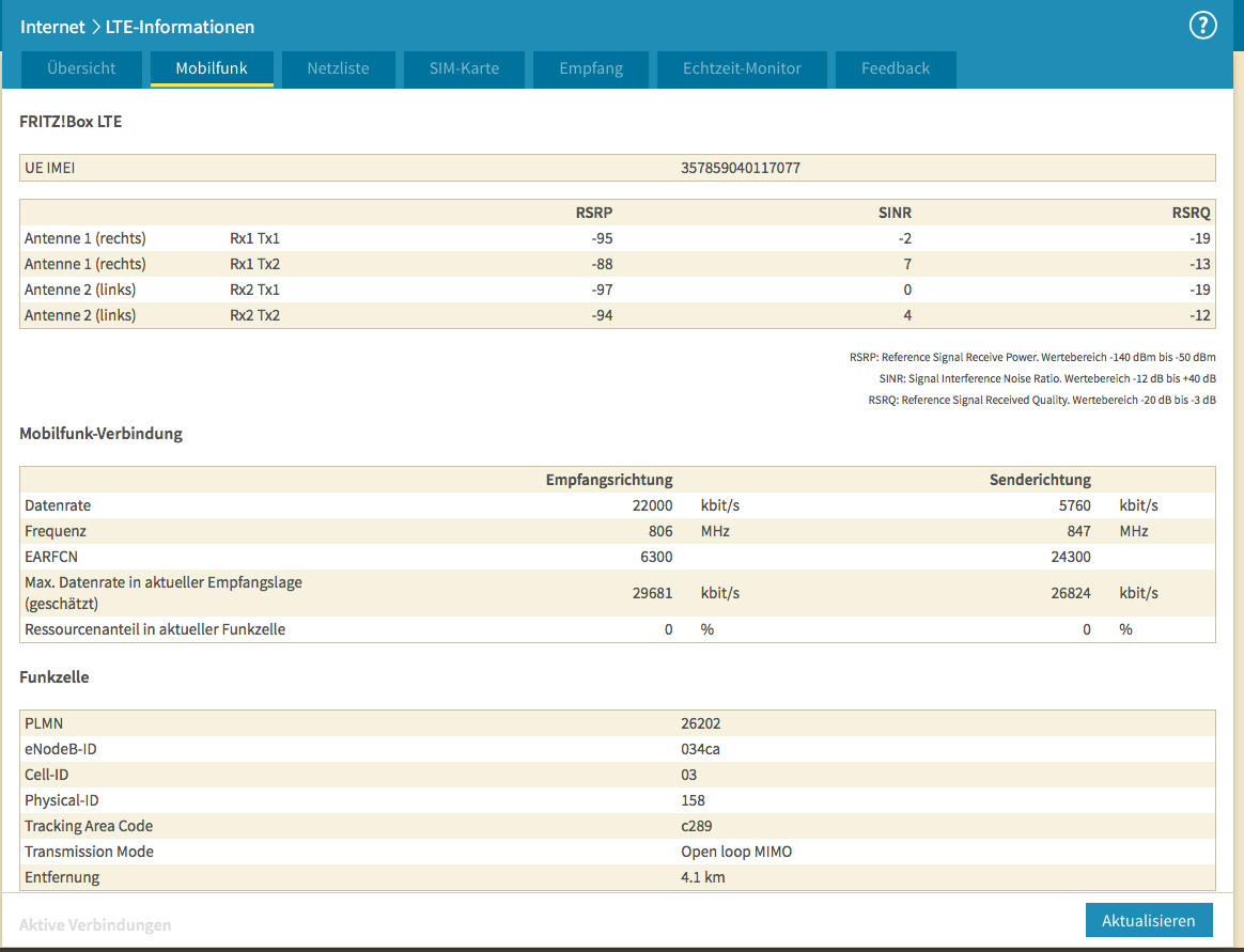

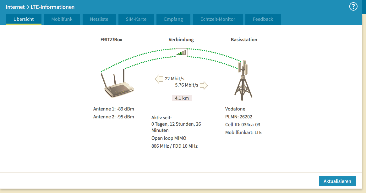

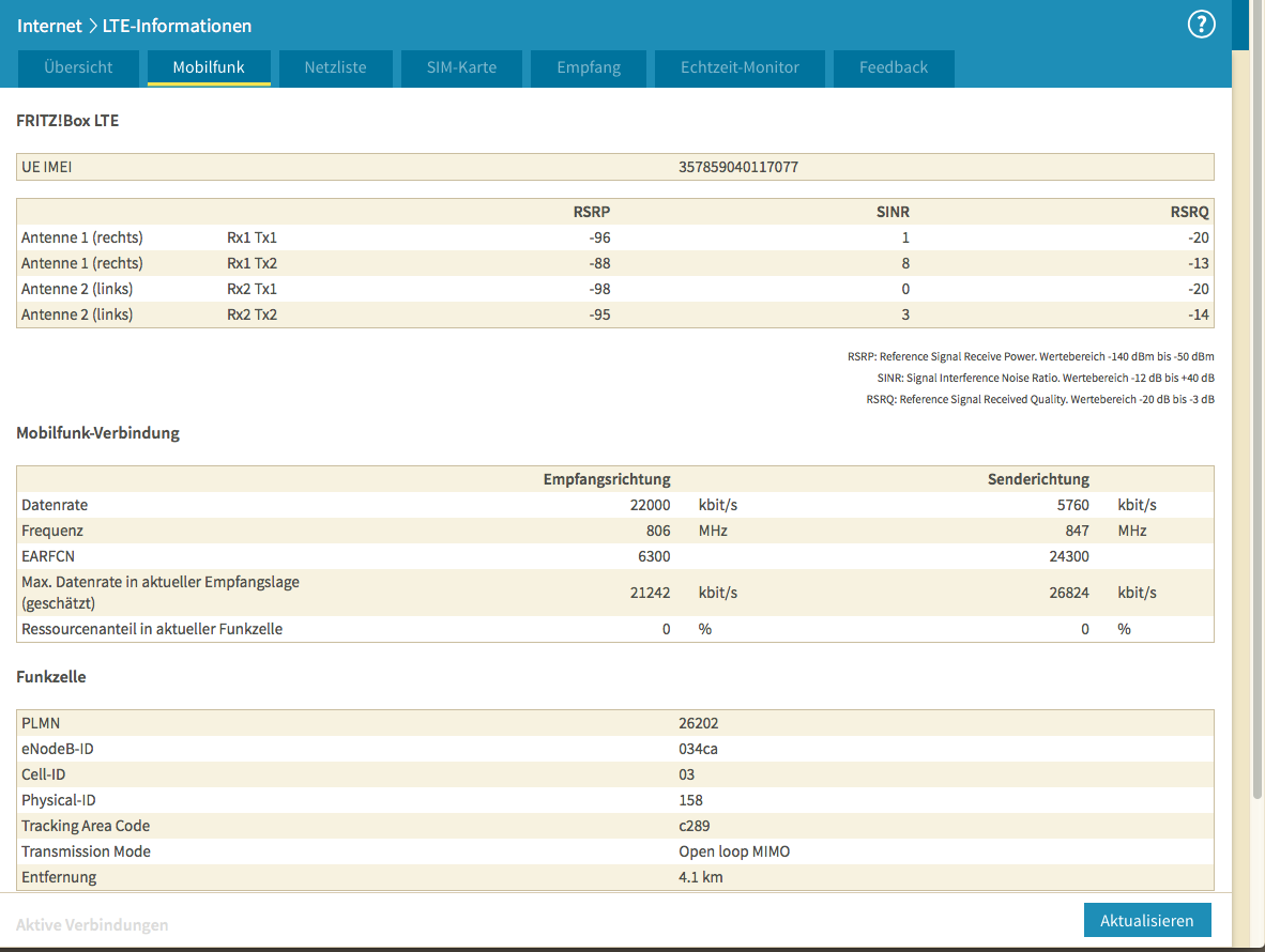

    das würde doch Sinn machen. Vielleicht haben die ein bisschen die Sektoren verändert. Ich war vorhin nochmal auf dem Dach, ist ja auch herrlich bei dem Wetter;) und hab mit der Antenne ein Rundumschlag gemacht um zu sehen was sonst noch an Signal zu holen ist. Dabei hab ich einen anderen Mast eingefangen, 4,1km entfernt (statt 5,6) , die Werte sind auch etwas besser und bis jetzt bleibt es immer im gleichen Sektor... Allerdings schwanken laut FB Up- und Downloadwerte immer noch stark, manchmal Upload viel höher als Downo_O
    Aber insgesamt ja erstmal erfreulich,

    das letzte Bild von dir zeigt die von mir bevorzugte Panel von Danitech, hatte ich früher selbst mal - bin ja jetzt Kabelkunde, die gibt es für 800MHz und 1800MHz
    https://www.amazon.de/LTE-Hochleist...F8&qid=1495931321&sr=8-4&keywords=lte antenne
    https://www.amazon.de/Hochleistungs...8&qid=1495931376&sr=8-18&keywords=lte antenne
    auf welcher Frequenz dein Mast funkt erfährst bei deinem Provider am Telefon :)
    sollte das gleiche Kabel sein wie die von FTS. Von der Leistung stufe ich beide hübsch gleich ein.

    ich will nicht intensiv in die Messtechnik einsteigen. Ich habe auch eher dran gedacht, wenn dann bei FTS Hennig anzufragen. Aber ich war dann heute noch mal dran und auf dem Dach. Ich hab die FTS an die Position von der jetzigen (Danitech?) gehängt und auf den selben Mast ausgerichtet. Ergebnis waren ein Tick bessere Werte. Insofern gehe ich mal davon aus, das die Antenne in Ordnung ist. Mich als Laie wundert dabei allerdings der kaum merkbare Unterschied zwischen den beiden Antennen. Die kleinere hat vielleicht ein drittel der Fläche und kostet auch nur ein drittel.
    Naja, der Fachmann weiß wahrscheinlich wo der Unterschied sich zeigt....
    ich laß die Große jetzt erstmal auf dem Dach und schaue mal wie sich im nächsten (Gewitter)Sturm da oben hält. Die kleine lege ich als Ersatz bereit;)
    Insgesamt gehe ich jetzt mal davon aus, daß meine Empfangsprobleme von aussen verursacht wurden. Vielleicht wurde am Mast was umgestellt, vielleicht ist bei mir ein Baum zu groß geworden....
