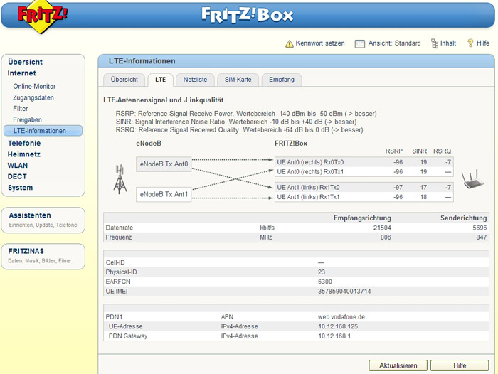

    @Bernd, super Werte. Was mich nur wundert ist, dass Du weiterhin kein MIMO hast, wenn ich tomas-b richtig verstanden habe.
    Wird Dir zwar egal sein, Hauptsache die Bandbreite stimmt. Vielleicht kann sich tomas-b nochmal dazu äußern, würde mich interessieren.
    Gruß wibbel
    Ja, warum die Fritzbox das jetzt immernoch so anzeigt, ist mir ein Rätsel, aber gut, ich kenne die Fritzbox auch (noch) nicht genau, ich hatte nur die Werte nach meinem Verständnis "gedeutet".
    Zumindest hatte ich mit der versetzten Polarisation der Antennen recht und das nenn ich mal ein eindrucksvolles Beispiel für MIMO oder kein MIMO...
    Ich glaub, ich werd mir die Box auch mal zum Spielen besorgen, um sie besser zu verstehen...

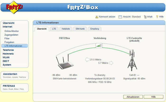

    FritzBox 6840 LTE mit LAT 22
    Ich hol mal die Bilder von Ospel hoch als vergleich

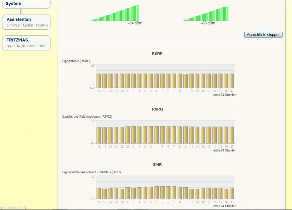

    Bei mir sieht es so aus:
    Intressant, die Veränderung der SINR Werte über den Tag verteilt. In deren Abhängigkeit ändert sich mein DL Volumen von ca 33 Mbit in den Nachtstunden auf ca 3..4 Mbit in den Zeiten des "schlechtesten" SINR
    Aber alles in allem immernoch besser als mein SAT-DSL was ich vorher hatte. Jedoch scheint unsere Zelle schon gut gebucht sein, ist immerhin seit Dezember 2010 aktiv.
    Allerdings gab es vor einem Jahr keine besseren Angebote. Ich tendiere jetzt dahin, mir eine X-POL MIMO Antenne zuzulegen.

    die Aussage, die eine eNodeB sollte mindestens 15 dB schlechter als die andere sein habe ich so auch gelesen. Allerdings werden die Siganlwerte in der Fritzbox in dBm angegeben. Das ist bestimmt wieder so eine komplizierte LOG-Berechnung um die Zahlen auf den gleichen Nenner zu bringen. Aber da hab ich auch keine Ahnung.
    @Bernd.
    Na siehste, da hat sich der Aufwand doch wirklich mal gelohnt!
    Weiterhin viel Spaß mit LTE
    VG Ospel
    Du kannst die db-Werte direkt von dem dBm-Wert abziehen, dBm steht lediglich für einen absoluten Leistungswert, bezogen auf 1 mW, während die dB-Angabe dann nur die Veränderung um einen bestimmten Wert darstellt.
    Du kannst also beruhigt 3 dB von 30 dBm abziehen und mit 27 dBm weiterrechnen...
    Die Anzeige der Fritzbox erschließt sich mir dennoch nicht wirklich, nach mehrfachem Überlegen tippe ich da eher auf einen Anzeigefehler, vielleicht hat ein eiliger Programmierer einfach nur die falsche Variable für die Anzeige abgefragt... Soll ja gelegentlich auch bei AVM mal passieren... ;)
