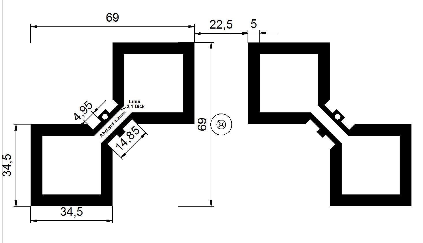

    Hallo
    Hier mal die Maße einer Novero Dabendorf 2100Mhz

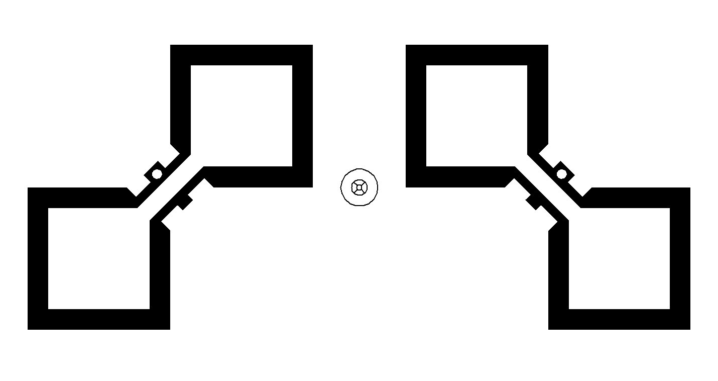

    unten nochmal ohne Maße
    Das habe ich mir für meinen Router im Wohnwagen als Platine geätzt.
    Das ist eine genaue Kopie der Originalen 2100Mhz Dabendorf.

    Sehr cool Peuli, aber warum 2100MHz? Wo fährst du denn mit deinem WoMo rum? :D

    so Ein Plan für 2600 MHz wär super.

    Erst hatte ich ja eine Bildmobil Karte, die loggte sich nur im 3g Netz von Vodafone ein, darum 2100MHz.
    Nun habe ich die Data Start der Telekom, damit kommt man fast überall ins 4g Netz.
    Eine Dabendorf 2600MHz hatte ich leider noch nicht in den Fingern.
