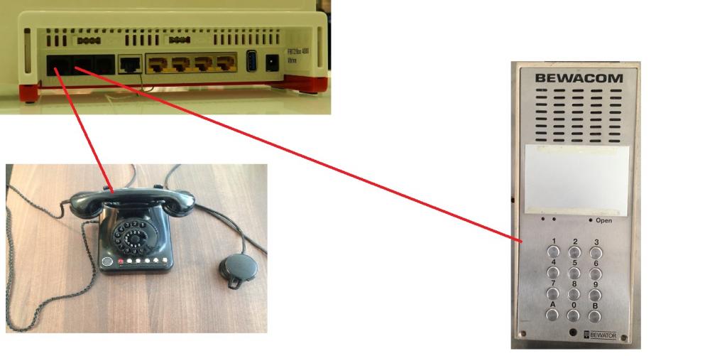

    Eine ungewöhnliche Anfrage an die Fritz Experten
    Die neue 4080er hat ja zwei Telefonausgänge
    Würde mir gerne eine einfache Haussprechanlage mit den zwei analogen Ports machen DECT möcht ich aber vermeiden.
    Ist das möglich ?
    Bild der Fritz ist von Betamax :)
    LG Fritz

    Hallo Fritz,
    ja, wenn Du es so anschließt wie dargestellt, dann sollte es gehen.
    (kleiner Scherz)

    Hallo Fritz,
    habe mal das gefunden, das gilt für die gängigen Fritzboxen, vermutlich auch die 4080.
    Interne Telefongespräche führen:
    Sind an Ihrer FRITZ!Box mehrere Telefone angeschlossen, können Sie zwischen den Telefonen (kostenlos) interne Telefongespräche führen.
    Intern anrufen:
    Wählen Sie **9 für einen Rundruf. Dann klingeln alle Telefone an der FRITZ!Box und Sie führen das Gespräch mit dem Telefon, an dem zuerst der Hörer abgehoben wird.
    oder
    Wählen Sie ** und die interne Rufnummer des Telefons, das Sie anrufen möchten.
    Das geht leider mit dem antiken Telefonapparat auf Deinem Bild nicht.
    Türsprechanlage einrichten:
    Für den Betrieb an einer analogen Nebenstelle muss die Türsprechanlage eine a/b-Schnittstelle bereitstellen, über die auf Tastendruck eine Rufnummernanwahl ausgelöst wird, die das Mehrfrequenzwahlverfahren nutzt. Andere 2- oder 4-Draht-Lösungen (z.B. Telekom 2-Draht oder FTZ 123 D 12) werden nicht unterstützt.
    Weitere Details hier.

    Cool vielen Dank 72157 .
    Der Antike braucht nur abheben die Türöffner hab ich auf der roten Taste ein schönes Wechselstromsignal zum Türöffner, Ich mag das Klicken nicht :)
    Verstehen die Fritz Boxen Impulswahlverfahren (IWV) ist aber nicht erforderlich !
    Sorry wegen IWV hast eh geschrieben.Der Link ist super.
    Ist leider nicht für mich soll ich für jemand machen aber die Lösung könnte mir auch gefallen.

    Hallo Fritz,
    IWV wird von den Fritzboxen angeblich seit einiger Zeit nicht mehr unterstützt.

    Könnte einen DTMF-Tongeber oder Handy zur Sprechmuschel halten aber wie gesagt ist eh nicht erforderlich.
    Soll nur läuten und sprechen können Danke nochmal werde berichten wenn alles fertig ist.
