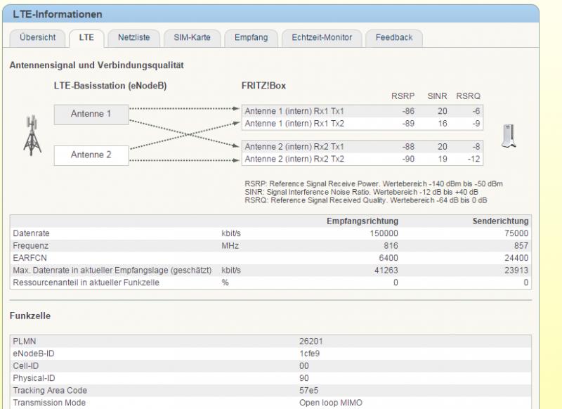

    Ach ja, ich habe die Antenne manuell im Menu auf interne Antenne umgestellt. Dann kommen folgende Werte raus.
    Nochmal ein Update meiner Fragen. Entschuldigt bitte, aber ich bin mit dem Thema noch nicht so fit.
    Wie muss obige Werte interpretieren?

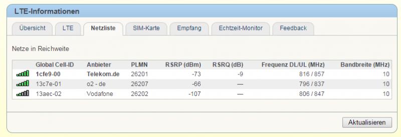

    Folgende Anbieter findet meine Box.
    O2 sitzt ebenfalls auf diesem Masten. Vodafone ist ganz woanders.

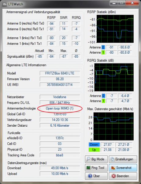

    In deinem Fall bin ich der gleichen Meinung wie unser Meester ... Deine Werte sind sehr gut und du kannst ohne Trenngliedern arbeiten. Um sicher zu gehen kannst du auch noch das kleine Tool "LTEWatch" in der Fritzboxedition installieren. Da kannst du genau die Stabilität deiner Funkverbindung beobachten und auch ob Wechsel zwischen Open Loop MIMO und tx-diverity stattfinden ... Wenn nicht, ist alles im grünen Bereich.

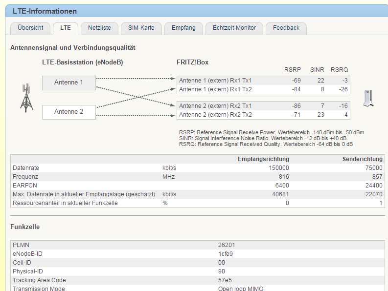

    besten Dank für die schnelle Info. Ich hätte noch ein paar Fragen zu den Empfangswerten.
    Und zwar habe ich vorhin die Antenne in der FB ein bzw. ausgeschalten.
    Mir ist dabei aufgefallen, das sich beim SINR die beiden mittleren Werte (oben im Bild 8 und 7) ändern.
    Mit Antenne waren über ein paar Minuten gesehen Werte zw. 6-12 bzw. 3-10 aufgetreten.
    Ohne Antenne lagen die Werte hingegen bei 11-17 bzw. 15-20. Also ohne Antenne hab ich den Eindruck das diese 4 SNIR- Werte
    näher beisammen liegen. Aus dem Forum hab ich den SINR Wert so interpretiert, das dieser besser ist je höher dieser Wert ist.
    Vielleicht hab ich aber einfach die Systematik dahinter einfach nicht gerafft.
    Danke
    ... Du hast im Idealfall einen guten und einen schlechten Datenstrom. Genau so wie auf dem ersten Screenshot. Und dort liegt der SINR bei 22/23 auf der guten Seite. Das ist ein sehr guter Wert, genauso wie der zugehörige RSRQ mit -3/-4. Diese Werte und besonders deren Zusammenspiel sind auf den 2. Screenshot wesentlich schlechter.

    Wie sieht man im LTEWatch das Wechseln zwischen Diversität und Open loop Mimo?
    Grüsse
    Jonas
    ...Wie sieht man im LTEWatch das Wechseln zwischen Diversität und Open loop Mimo?
    Hallo Jonas,
    In der Zeile für den Modus steht hinter "Opel Loop MIMO" eine Zahl in Klammern (1). Diese zählt, falls ein Umschalten von MIMO auf Diversity stattfindet. Also wird die Zahl immer größer, schaltet die Fritzbox permanent um.
