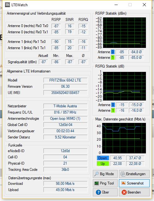

    nach dem Durchlesen von zig Beiträgen gespickt mit eurem geballten Wissen habe ich mich zuerst mit Hardware eingedeckt, angemeldet und auch gleich eine Frage:
    Meine Ausgangslage:
    FritzBox 6842 + Wittenberg LAT 56. Beides im ungedämmten Dachboden aufgestellt. T-Mobile Austria mit max. 100Mbit/s Option.
    Leider habe ich noch keine Informationen zum eingewählten Funkmast bekommen, dessen Standort ist also noch unbekannt. Sichtkontakt besteht höchstwahrscheinlich nicht da ich ein wenig von Bäumen und Hügeln (zum Glück nicht hoch) eingekreist bin. Antenne habe ich soweit mit Hilfe der Fritzbox Ausrichthilfe ausgerichtet.

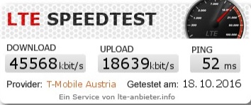

    Die Down- und Uploadwerte passen soweit (obwohl ich mir in Zukunft das Upgrade von 50 auf 100Mbit/s wohl sparen kann), die Werte aus LTEWatch irritieren mich aber doch etwas.
    RSRP
    Sieht nicht schlecht aus jedoch habe ich hier irgendwo gelesen, dass die Werte um jeweils 10 Einheiten auseinander liegen sollten!?:confused:
    SINR sieht sehr gut aus.
    RSRQ
    Relativ schlecht, dieser lässt sich aber laut Recherche im Forum kaum bzw. mit überschaubarem Aufwand nicht verbessern.
    RSSI
    Ist mir momentan noch schleierhaft wie man den errechnet bzw. wo ich ihn ablesen kann. :confused:
    Sender Distanz
    Diese 9,52km irritieren mich am meisten – kann das möglich sein?
    Mich würde eure Einschätzung zu diesen Werten interessieren. Vor allem der schlechte RSRQ Wert und die Sender Distanz irritieren mich.
    Besten Dank vorab & Grüße aus Österreich
    Lukas

    Hallo McKnight,
    was soll sich noch verbessern - die Werte sind doch nahe den physikalischen Grenzen:
    T-Mobile Austria 10 MHz Bandbreite LTE800 und Fritzbox LTE Cat 3 -> max 50MBit down.
    Der RSRQ ist vermutlich gesunken, weil Daten übertragen wurden - im Diagramm am Anfang der Kurve steht er ja auf -8..9
    Aus meiner Sicht - alles Gut.

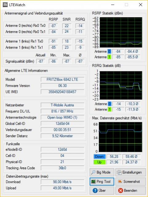

  4. MKnight
    MKnight New Member
    2. Oktober 2016
    9
    Österreich
    Naja, geht schon etwas in die Knie...
    [​IMG]
    Sollte denn der Wert auf einer Antennenseite nicht besser sein und die andere Seite 5-10dBm schlechter wegen MIMO?
    Diese sind bei mir sehr nahe zusammen.
    Wäre das durch weiteres justieren der Antennen in den Griff zu bekommen?
  5. ospel
    5.171
    52
    Das ist nicht das Schlimme wie ich meine, dein RSRQ ist sehr schlecht was auf einen Störer hindeutet. Da solltest du schauen, dass du den zumindest einstelligen bekommst. Ansonsten ist die Verbindung in Ordnung wenn du in den Nebenwerte 50Mbit/s erreichst. Bei 800MHz und 10 MHz Bandbreite geht sowieso nicht mehr als 50. Wenn es in der Primetime absackt ist das meist der Auslastung des Senders geschuldet ...
