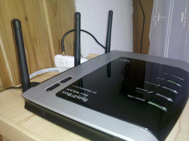

    Ich hab früher mal einen 3G-Stick an einer Fritzbox betrieben. War auch keine schlechte Lösung da ich zum einen mit Pc per LAN und mit dem Laptop per W-LAN drauf war.
    Das geniale daran, manche Sticks haben einen externen Antennenanschluß. Bei manchen ist dieser nicht ersichtlich, ganz gemein unter dem Gehäuse versteckt. Die Lösung: Gehäuse aufschrauben, Position für Loch anzeichnen, Innerei raus nehmen , Gehäuse zusammen setzen , Loch bohren und das ganze wieder zusammen setzen :cool:
    Ich hab da noch ein altes Bild und in einem anderen Forum einen ganzen Thread :cool:
    auf dem Bild sieht man schön das Kabel für die externe Antenne !!! Bei diesem Stick mußte ich auch das Loch bohren.
