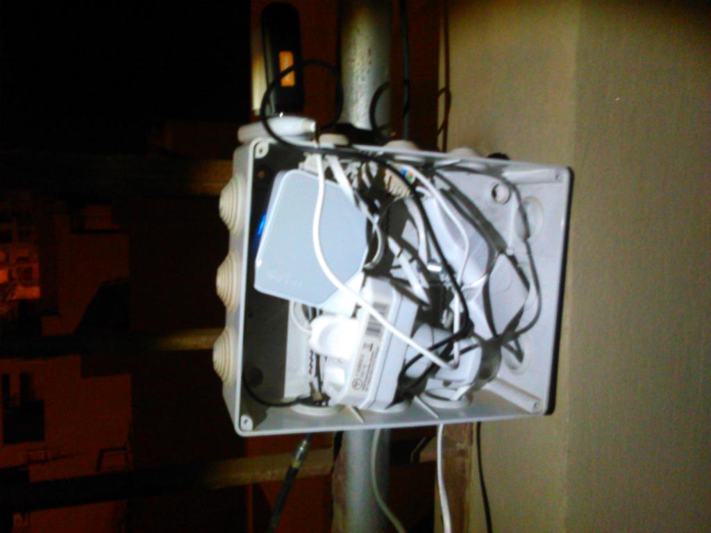

    Naja, gut ist Ansichtssache. Das reinste Chaos in der Box. Aber es klappt. Eben erst ne SIM von einem anderen (angeblich besseren) Anbieter reingeschoben. APN geändert, klappt. Etisalat macht mal guten Eindruck. Eventuell kann ja mal jemand sagen, ob die Modemwerte okay sind?

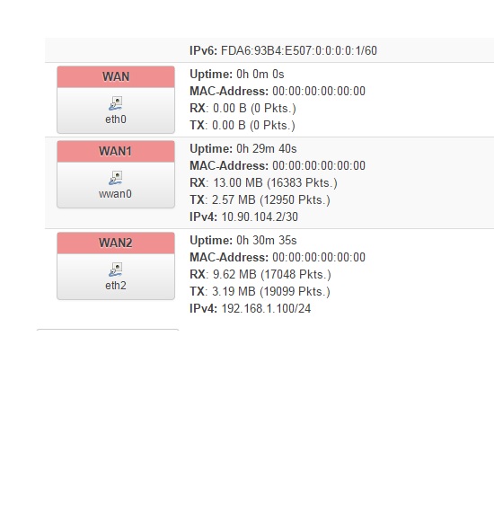

    Hab inzwischen Multiweb als Firmware mit zwei Modems am Laufen. Klappt gut. Vom E353 habe ich mich getrennt. Habe jetzt ein MF667 und E303 HiLink. Mit dem E353 ging es plötzlich nicht mehr.
    Oben links auf dem Kasten die beiden USB Modems. Ohne externe ANtenne. AN einem USB Hub, das ist an einem TP Link W 702.
