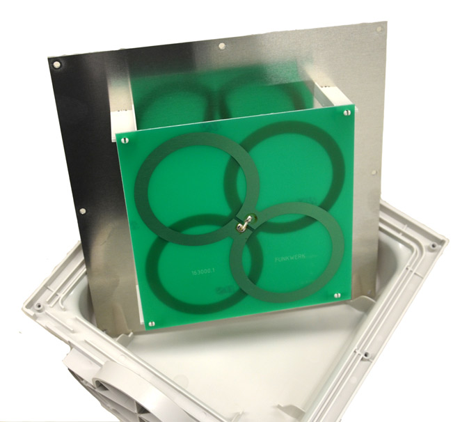

    Warum immer 2 Anschlüsse? Nun das liegt vereinfacht gesagt am MIMO-Verfahren. Zum Senden und Empfangen kommen bei LTE meist mehrere Antennen
    zum Einsatz. Am verbreitetsten ist momentan MIMO 2x2, also 2 Antennen auf Sende- und 2 auf Empfangsseite. Daher wirst du immer 2 Antennen auf dem Dach sehen,
    sofern es Richtantennen sind. Die Dabendorf hat unter der Abdeckung auch 2 Elemente aufgedampft, nur dass man das eben sicht sieht.
    Prinzipiell könntest du auch nur ein Kabel ziehen, musst dann aber auch mit der halben Datenrate leben...
    Hier mal eine Dabendorf Antenne geöffnet mit Innenleben. Je ein Doppelring ist praktisch eine Antenne.
