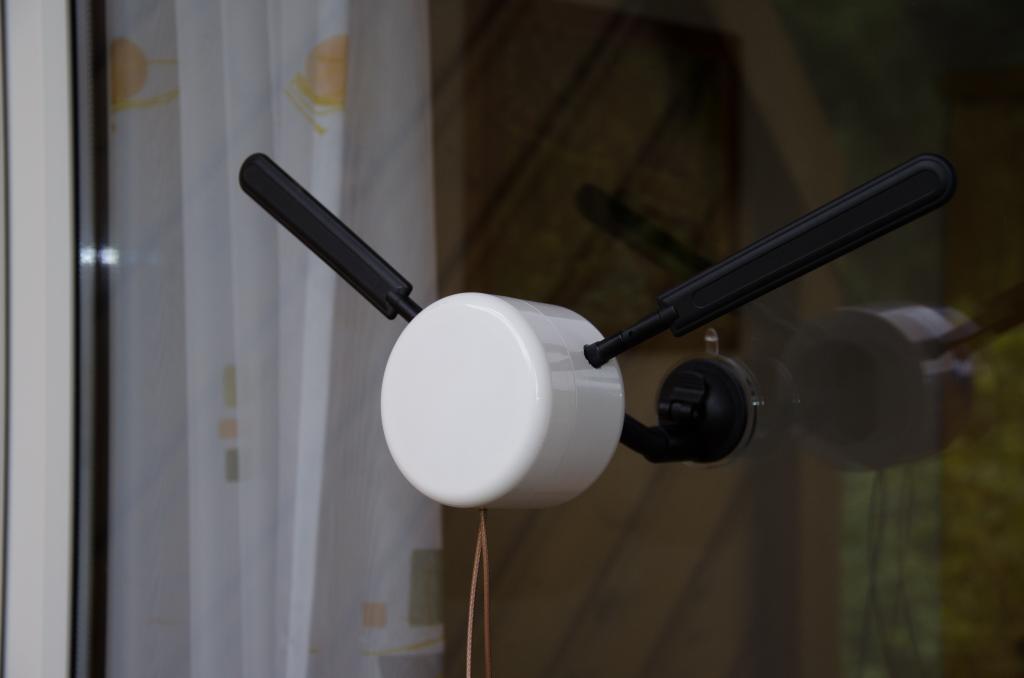

    hm, kleiner und dezenter ... je kleiner eine Antenne umso weniger Leistung hat sie. Bist du ein Bastler? Ich habe mir mal nach dem Vorbild von tomas-b eine Cremdosenantenne gebastelt an die man handelsübliche Paddelantennen schrauben kann. Das einzige was du kaufen müsstest wären die Paddelantennen eben und 2 Stück Antennenkabel von TS9 auf SMA.
    Das Ganze sieht dann so aus, auch mit Saugnapf von einem alten Handyhalter fürs Auto
    Die Dose kann natürlich auch kleiner sein und die Paddel je nach Belieben. Gibt es zwischen 2-4dBi Gewinn.
