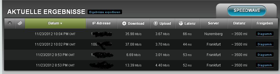

    "Kollegen", die ihr da auch einen B1000 im Einsatz habt. Das Wlan von dem Teil ist ja wirklich grottenschlecht, oder? Ist das nur bei mir? Erfahrungswerte erwuenscht, danke.

    Naja grottenschlecht würde ich jetzt nicht sagen aber es gibt wirklich bessere.
    Am Donnerstag war ich bei einem Kunden von meinem Petros, der hat sich ein Powerlineteil mit Wlan dran angesteckt.

    ich habe grad powerline dran. Riesenunterschied!!! Denke, ich hol mir die Wlan Powerline vom Pollin.
