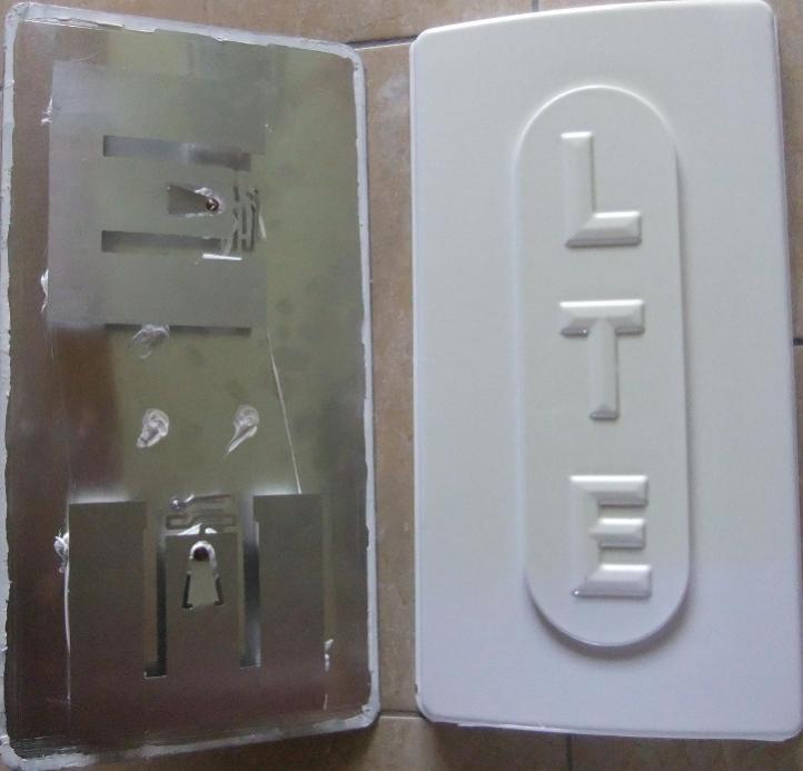

    auch wenn dieses Thema schon etwas älter ist, ich habe gerade so ein Wunderding für 800MHz
    untersucht. Mit dem Ergebnis, nichts mit 15dBi oder gar 18! Einfacher Vergleich miteiner 14dBi Yagi 12-Elemente
    selbe Position: LTE-Paneel - 97dBm
    Yagi - 92dBm
    und hier ein Bild vom Innenleben:
    Ich möchte mal die Meinunug von thomas-b hören, wenn noch weitere Infos nötig sind wie
    Maße, kann ich nachliefern.
    Mir sagt das ganze nur Schwindel, mit der kleinen Fläche gibt es nicht mehr wie 7-8 dBi.

    Das ist nichts Neues, es ist mittlerweile allgemein bekannt, dass all die LTE-Antennen, die mit 14-25 dB angeboten werden, im besten Fall 6-8 dBi, manchmal auch noch weniger liefern. Es macht immer Sinn, nach einem Link zum Datenblatt auf der Herstellerseite zu fragen. Das wird man nämlich ganz sicher nicht bekommen...

    @Antennenfreak,
    ist mir schon klar, ich habe ja versucht solche Daten von verschiedenen Händlern zu bekommen aber da hört es dann auf.
    Ein Beispiel von deiner Seite:
    Es gibt ein Datenblatt;-)
    Und dann:
    "SPECIAL WMM8G-7-27 inkl. 5 m Kabel: LTE-/UMTS-MIMO-Universal-Hochleistungsantenne mit 9 dBi Gewinn für Telekom Speedport LTE"
    "Hochleistungs-MIMO-Richtantenne mit 6-9 dB Gewinn für UMTS HSDPA HSUPA HSPA+ EDGE GPRS LTE-800 LTE-1800 LTE-2600 für alle Netze Antennentyp: WMM8G-7-27 inkl. 5 m CS-29-TWIN-Kabel"
    Wenn das eine Richtantenne sein soll, dann fehlen im Datenblatt auf jeden Fall die H/V Öffnungswinkel.(Von mir geschätzt H65°/V70° das ist "keine Richtantenne"!)
    Die Antenne wird beworben mit 6-9dBi+5mCS29 fest montiert, also bedeutet es für 2600Mhz max. 5dBi! (bei ca.4dB Kabeldämpfung auf die 5m)
    Dazu kommt das Verwirrspiel mit dB und dBi, die Router haben alle wenigstens je einen modifizierten Halbwellendipol intern also 2x2,15dB.
    Wenn jetzt jemand extern eine 2dBi Antenne anschließt und auf extern im Router setzt wird es schlechter wie es war.
    Zurück zum Beispiel: 2600Mhz und 5dBi - 2,15 = 2,75dBi! Da bleibt dann nicht mehr viel!
    Und so werden die Kunden, die sich mit der Materie weniger befassen, in die Wüste geschickt.
    Nimms mir nicht übel aber wenn Transparenz, dann auch wirklich.
    Die Antennen haben jede für sich ihre Berechtigung, wenn die Daten die Wirklichkeit wiederspiegeln. Die von mir abgebildete Antenne
    funktioniert ja auch aber es ist "keine Hochleistungsrichtantenne" !
    Schönen Sonntag

    danke für dein Feedback. Ich habe mir die Seite und die Antennen angesehen. Die äußeren Maße stimmen mit meiner Antenne
    überein nur der Arbeitsbereich nicht. Dieser Typ von Antenne wir da auch nur für 1800MHz angeboten und in dem Bereich könnten
    die Werte schon der Wirklichkeit näher kommen.
    Schön, wenn Du damit Erfolg hast. Wie weit ist den der Sendemast entfernt und besteht direkte Sicht?
    Bei mir sind es 6,4Km laut Google-Earth aber der Mast (800MHz) ist nicht zu sehen von meinem Antennenstandort.
    Ich habe vorhin gerade die Antenne getauscht - hatte eine DVB-T ohne LTE-Filter drann. Die hat so einen riesigen Reflektor
    https://www.berlin-satshop.de/globo-gl1000%2B-baugleich-opticum-ax-1000---dvb-t-aussenantenne-hd-tauglich-N616.htm das sah schrecklich
    aus am Giebel, die Leistung war aber gut -88dBm. Bin zurück auf eine 12-Element-Yagi Marke Eigenbau, macht genau das selbe sieht
    nur nicht so gewaltig aus. Der Grund, weshalb ich mich mit den Planarantennen beschäfigt habe war nur die bessere Optik. Nützt
    nur nicht viel wenn dann nichts ankommt.
    Grüße bruno54
