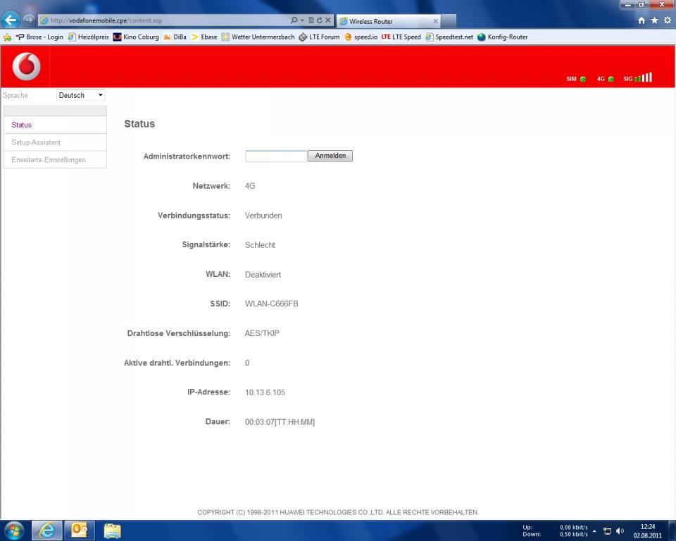

    Der Schriftzug "4G" selbst leuchtet nicht, nur Power, Wlan (wenn aktiviert) und die Balkenanzeige.
    ... aber im Webinterface sollte dann rechts oben der 4G-Böbbel leuchtend grün sein ;o))

    Das ist richtig, ich nahm aber an, dass er den Router selbst meint.
