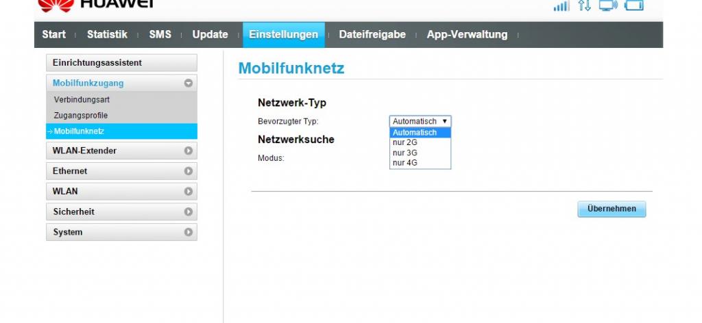

    Über die App oder am PC Kannst du 4G Fixieren! Hier ein Bild von mir bei meinem E5373:

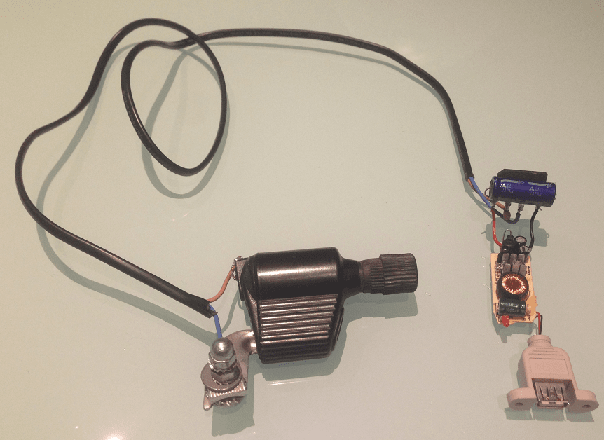

    Es gibt da sicher auch was fürs Fahrrad.
    Hab vor kurzen so was gebaut (umgebauter Autozigarettenanzünderkabel von alten Navi) bringt aber nicht viel Leistung :)
    Hier was fertiges oder auch über Solar. Das laden dauert dann halt länger.
