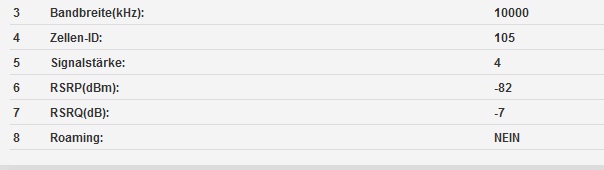

    Diese Werte erreiche ich damit:
    LG, Marco

    Hier zum Vergleich die Ergebnisse.
    Patch Antenne:
    Funkwerk:
    Beide Antennen wurden an der selben Position getestet.
    Bei der Funkwerk ist die Richtwirkung ausgeprägter als bei der Patch.
    LG, Marco

    Hallo Galaxy1,
    ein Unterschied von gut 20dBm -- das nenn ich mal krass -- hätte ich so nicht erwartet.
