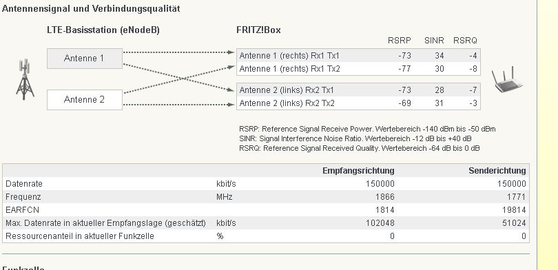

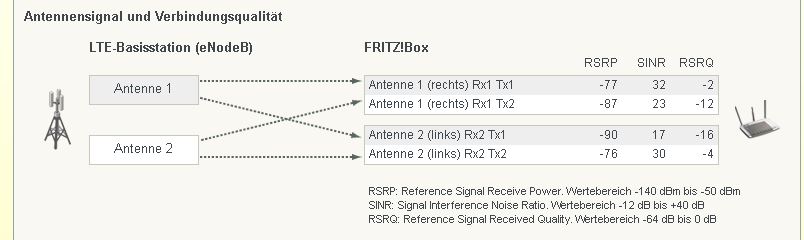

    Ich hab eine Novero Antenne, an der sich der "gute" und "schlechte" Datenstrom relativ schön trennt, aber dafür auch die RSRP Werte höher sind.
    Dann hab ich noch eine Richtantenne mit besseren RSRP Werten, aber die Empfangswerte liegen alle sehr nah zusammen, egal wie ich sie ausrichte.
    Novero
    Richtantenne 2x15

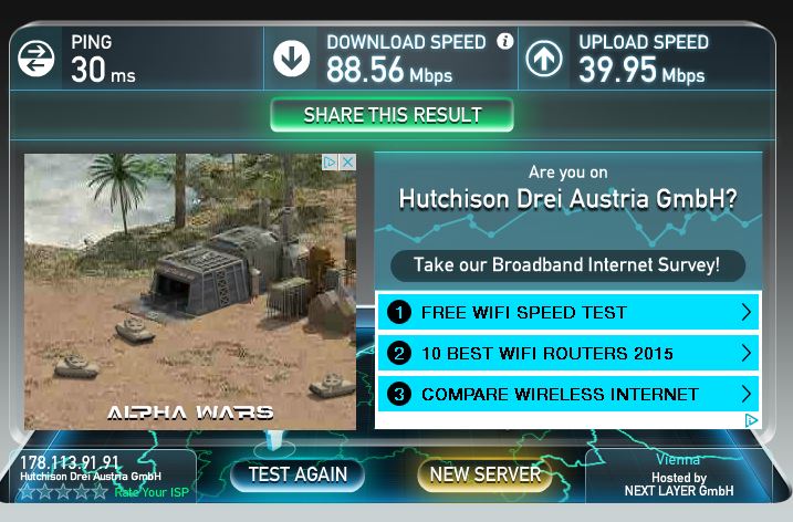

    Speedtest Ergebnisse sind bei beiden Antennen komplett gleich

    ... Die günstigere ;o))
    Wenn du beim Speed keinen Unterschied merkst warum soll man sich den so sehr auf sie Signalwerte versteifen.

    Danke für die Antwort, aber arbeitet die günstige Antenne korrekt, wenn zwischen den guten und schlechten Empfangswerten nur 4dB liegen?
    Bei MIMO sollte es doch >15 sein, oder ?

    Na dann würde ich die Novero nehmen ... Dann hast du noch etwas mehr Stabilität auch wie widrigen Wetterbedingungen.
