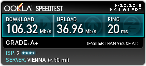

    Bin zwar nicht aus DE aber kann bestätigen das die Fritz 6820 bei fixierten 2600MHz sehr sehr gut läuft viel besser als Huawei mit kleiner Zimmerantenne in der Stoßzeit

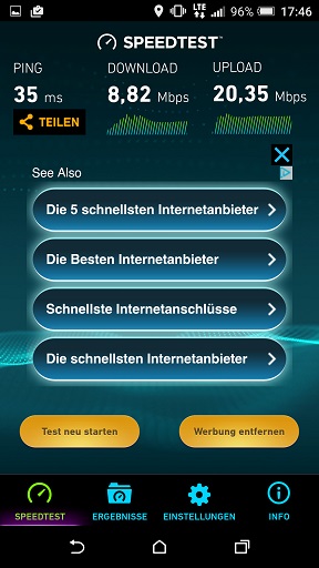

    Da heute mein letzter Tag im Abrechnungszyklus ist hab ich nebenbei beim Pokemon Go spielen noch ein paar Speedtests gemacht.
    Bei uns in Prackenbach sieht es nun auch wieder besser aus. Bei o2 LTE wurde nun die LAC wieder zurück auf die 50844 geändert. Bei E-Plus GSM ist die LAC zwar immer noch 30929 funktioniert aber nun auch wieder.
    Aktuell sieht o2 LTE bei uns so aus:
    Einerseits sieht der deutlich höhere Upstream als der Downstream immer noch nach einer Überlastung aus, andererseits gibt es aber kaum einen Unterschied zwischen nachts und abends.
    Aber mit so 35-47ms Ping, 8-9 MBit/s Downstream und 20-23 MBit/s Downstream kann man auf jeden Fall gut leben.
