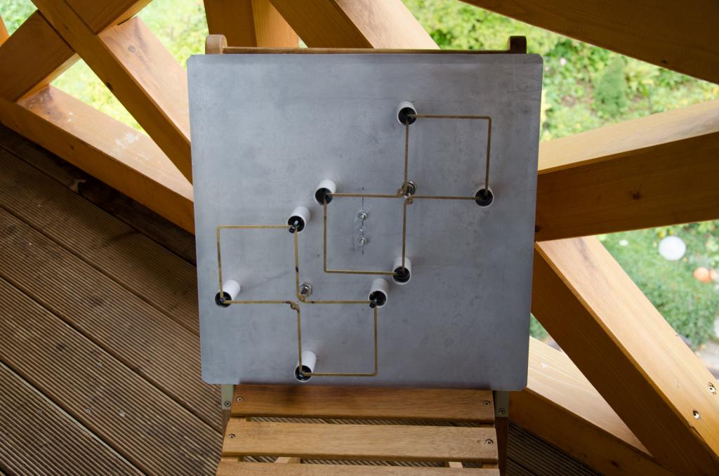

    was ist denn das für eine Antenne ? Yagi ?
    Reflexiionen ist auch meine Erklärung, und ausrichten würd ich die Antenne nach den Werten des Diagnose-Files von deinem B1000. Das ist einer der Vorteile des B1000 !
    Reflektionen ... dazu muss ich dir eine kleine Geschichte erzählen :)
    Beim Forentreffen letztes Jahr in Nordhausen hatten wir einige LTE-Spielereien dabei die wir auch testen wollten. Die Position des einzigen Senders weit und breit war uns aus erster Hand bekannt (von akoch, der auch dabei war). Allerdings war der Balkon, auf dem wir uns zum spielen versammelt hatten auf der anderen Seite des Hotels. tomas-b hatte aber zum Glück ein großes ... ein sehr großes Stativ dabei. Er hat kurzer Hand den Nippel durch die Lasche gezogen und eine Testantenne am Stativ befestigt. Dann mit der kleinen Kurbel ganz nach oben gedreht, dass die Antenne über das Dach in Richtung Sendemast schauen konnte. Signal war da aber mehr schlecht wie recht.
    Gegenüber des Hotels erhebt sich ein ca. 70m hoher, steiler Hügel ... vielleicht 100m entfernt. Wie haben dann die Antenne um 180° (in Worten: einhundertachzig Grad) gedreht, dass sie eigentlich genau in den Hügel schaute und was soll ich sagen, die Signalwerte haben sich erheblich verbessert und wir hatten Downloadraten von knapp 30Mbit/s aus 800MHz.
    Quasi ist das Funksignal über das Hotel geschwirrt, gegen den Berg geprallt und kam zurück zu unserem Balkon. Soviel zu Reflektionen. Schau dir mal deine Umgebung auf Googlemaps an und schau mal was da so rum steht an Bergen, Häusern, Wäldern etc.
    Selbst habe ich leider keine Bilder davon aber ich glaube KOSH :confused:
    Aber von der Testantenne hab ich ein Bild ;o))

    @Franz. Nein, es ist keine Yagi. Ich kenne den Namen des Herstellers nicht. Auf alle Fälle hilft sie.

    So, Yagi ist kein Hersteller, sondern bezeichnet die Bauform.
    Korrekt heißt das Gebilde Yagi-Uda, WIKI sagt dazu so einiges.
    Ich hab da mal Aircell5 drangebastelt, aber die Lamdahalbeumweg-bzw. Impedanztransformationsleitung länger ausgelegt, um eben den oberen LTE-Frequenzbereich von Telekom stärker zu bedämpfen, um eben den RSRQ bei meiner Empfangslage zu verbessern.
    Hat ja auch ne ganze Weile gefunzt.
    Nur, das V/R-Verhältnis bei der Gurke ist ne Katastrophe, besser ist, den Antennen noch mittels Dachlatten und Karnickeldraht noch nen Quadratmeter Reflektor in den Rücken zu nageln.
