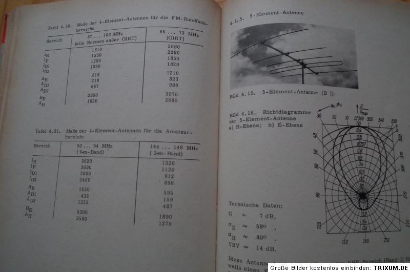

    hab ein tolles Buch bei ebays für kleines Geld ersteigert. das große antennenbuch!! ist von 1972 und listet alle VHF und UHF also (LTE jetzt :)) auf....natürlich spezial yagi antennen..:eek:
    so ist es möglich ganz genau für jeden Frequenzbereich die passende antenne zu bauen. super beschrieben... für VF zB 842-852 MHz .Nehme gerne Anfragen entgegen .. :)
    gF
    auf dem Bild als Beispiel FM Rundfunk damals .... :) interessant ist der UHF bereich das ist jetzt LTE ...:rolleyes:
