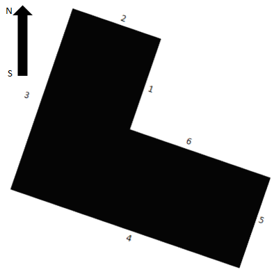

    Hier eine Lagedarstellung des Hauses:
    Der Router befindet sich eigentlich in einem Zimmer an der Wand 1. Ich würde daher gerne den Masten "anzapfen", der im Westen ca. 1,8 km entfernt ist, und dafür die Antenne an dieser Wand befestigen.
    Wenn ich den näheren Masten im Süden nehmen würde, müsste ich den Router umständlich im Haus neu verkabeln, so dass ich die Antenne an die Wand 4 anbringen könnte.

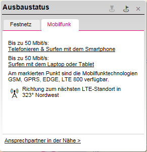

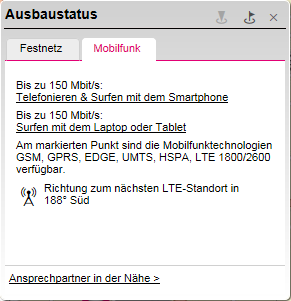

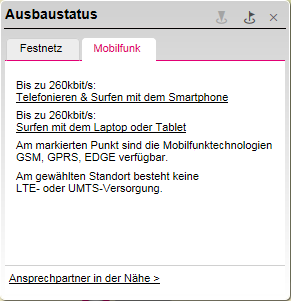

    Hallo POWVorti,
    wenn du deine Adresse in der Netzausbaukarte der Telekom eingibst, erscheint doch ein Fenster "Ausbaustatus". Und darin stehen alle Informationen einmal für Festnetz und einmal für Mobilfunk. Dort müssten deben der Richtung zum nächsten Sendemast auch die Informationen zu verwendeten Frequenzen und theoretischen Maximalgeschwindigkeiten stehen.
    Ist das bei dir nicht so? Hast du evtl. das Fenster mal geschlossen und der Browser hat sich das womöglich gemerkt?
    BTW: der letzte Screenshot ist von meiner Heimatadresse :rolleyes:
