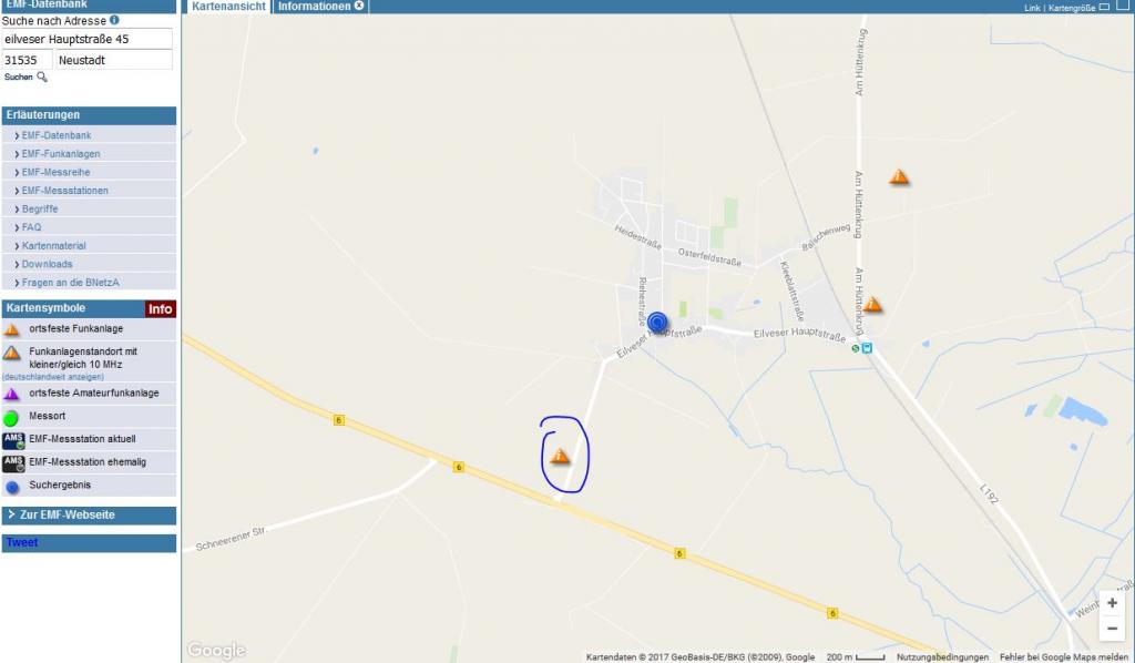

    Standort anbei mit meiner Meinung nach dem angesteuerten 800Mhz Mast.

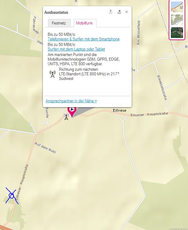

    @Peter! Möchtest du die Cell ID wissen? Dann muss ich heut abend in den SPH schauen. Ansonsten anbei noch einmal eine Karte von der Telekom. das Kreuz markiert den Turm :)

    Woran erkenne ich denn schnellstmöglich welcher Turm 1800 Mhz kann? Nur über die Telekom Karte?
    Du kannst bei der BNA anfragen oder im TK-hilft Forum, eine Karte als Senderegister mit allen Daten habe ich noch nicht gefunden.
    Hier kannst Du sehen wo die nächste Möglichkeit im Bereich deines Wohnsitzes zu finden ist:
    https://www.telekom.de/start/netzausbau

    Zelle ist ziemlich voll. Ansonsten ok. Gibt wenig DSL dort, ja? 1800 ist nur in Neustadt am Expert Markt. Reicht sicher nicht zu Dir. Erweiterung Deiner Zelle steht an, zieht sich aber noch hin.
