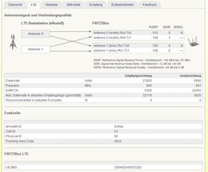

    poste doch mal deine Werte aus der Fritte. Hast du eine Aussenantenne?
    @72157: um die Uhrzeit?
    Welche Werte meinst du genau?
    die "inneren Werte" ;)
    wuehl dich mal durch...in der 6840 bekommt man viele Details genannt. Wenn ospel morgen wieder nuechtern ist, kann er dir sagen, was ich meine. Ich habe die 6840 nicht und jetzt keine Lust im inet danch zu suchen ;)
    Diese Übersicht der Fritzbox meint Nota
    Im Routermenü unter Internet => LTE-Informationen => LTE

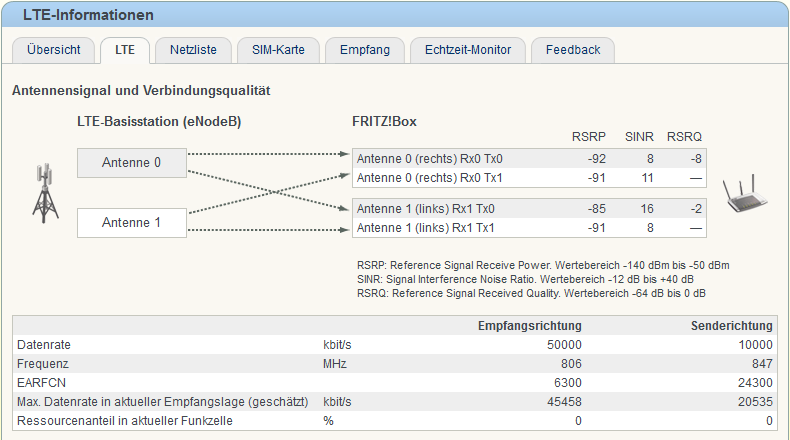

    Hallo Carsten,
    so ganz berauschend sind deine Signalwerte nicht...:(
    Werte zwischen -85 und -95 wären erstrebenswert.
    Jetzt bleibt nur noch dir frage, ob das bei dir immer so schlecht war. Du hast ja geschrieben, dass es bei dir bislang einwandfrei gelaufen ist und erst seit kurzem Probleme auftreten. Jetzt könnte es natürlich sein, dass die Zelle in der du sonst immer eingeloggt warst aus irgendeinem Grund ausgefallen ist und du jetzt einen anderen Sender belegst der einfach schlechter für dich ist.
    Ob das so ist kann ich dir leider nicht sagen. Wann es aber nicht so ist würde ich mal über eine Außenantenne nachdenken....
