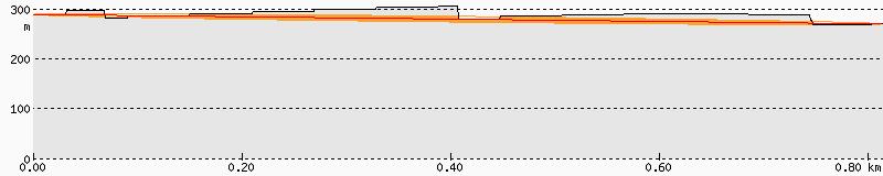

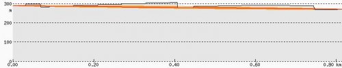

    Zum Empfang:
    Ich wohne direkt an einem Hügel und habe keine Sichtverbindung zum Mast, der direkt oben drauf steht. Den Empfang musste ich mir mittels Außenantenne und geschätzten 2 Tagen herum probieren erkämpfen :)
    Richtung Tal gibt es einen 1800er Mast in 6km Entfernung, den ich nie dauerhaft hereinbekommen habe. Da wird alles von einem 800er Sender der in 17km Luftlinie steht überstrahlt...warum auch immer. Ist wohl ein Berg-Funkwunder.
    Der 1800er Mast auf dem Hügel ist 850m ohne Sichtverbindung (dafür mit einer Menge Resthügel und einem Wald dazwischen) entfernt.
    Werte am Router schwanken beim RSRP zwischen -98 und -109 / RSRQ zwischen 6-11 alles dabei. Von daher bekomme ich zumindest irgendwo eine gut verwertbare Reflektion herein.
