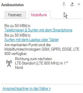

    a) soll ich auf LTE-Hybrid setzen? Unser nächster Telekom-LTE-Mast ist genau 10km entfernt, die Luftlinie führt allerdings durch einen Wald. Der nächste Vodafone-LTE-Mast scheint 1,5km entfernt zu sein. Wie auf dem Bild im Anhang zu sehen, scheint mir die Telekom diesen als Referez anzugeben, denn er ist als einziger in 1° Nord zu finden.

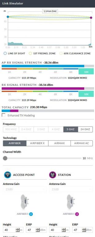

    b) soll ich VDSL über WLAN-Richtfunk realisieren? Denn in genau 1000m Sichtweite-Entfernung (1 Baumkrone im Weg) hat ein Bekannter ein Haus, an dem VDSL50 angeboten wird. Bei dem könnte ich sicher 1 oder 2 Leitungen buchen und zu uns rüberschicken.

    Hallo Honk,
    ich selber benutze LTE via Funk von der Telekom und habe ca. 6,5km zum Mast aber dazwischen auch nur Bäume und keinen Sichtkontakt.
    Mit einer Aussenrichtantenne hat dies auch gut funktioniert aber seit ca. 3/4 Jahr ist es mit der Geschwindigkeit rapite bergab gegangen d.h.
    am Anfang waren es 12-18 Mbit morgens sogar über 20 Mbit und nun weil viele den Mast nutzen komm ich nur noch auf 6-10 Mbit.
    Es hängt halt auch an der Auslastung und Anbindung des Mastes was dann rüber kommt.
    Ich an Deiner Stelle würd bei dem Bekannten einen VDSL-Anschluss einrichten lassen und dann per 5Ghz WLAN zufunken lassen
    und die telefonie über einen SIP Anbieter - weis jetzt nicht genau ob man die Telekom rufnummern über extern Router laufen lassen kann.
    10km LTE Strecke ist schon arg viel und das ohne Sichtverbindung wird es eng werden.
    Mit Deinem Bekannten musst halt was schriftlich machen nicht das er dann kommt und die WLAN Funkstrecke nicht mehr will.

    Moin,
    Das ist eine reine "Verkäuferaussage" und in der Realität nicht haltbar. Aus dem DSL2000 wird 384 IP + Hybrid wenn es denn ankommt
    bei 10Km Entfernung. Hier ist also Vorsicht geboten - der LTE-Anteil bei Hybrid wird mit genau "0"MBit garantiert.
    Da wird die Lösung mit Richtfunk an VDSL 50 die bessere Wahl wobei im Vorfeld zu prüfen wäre wie stabil diese Leitung ist.
    Gruß bruno

    b) mit welcher Technik ich diesen WLAN-Richtfunk machen kann.
    Zu b) : habt Ihr Tipps? Ubiquiti Nanostation M5? Und: Muss dafür ZWINGEND eine Sichtverbindung da sein, oder sind 1 bis 2 Baumkronen "im Weg" undramatisch?

    na da haengt das Kupferkabel eben an einem Holzmasten und ist nicht verbuddelt.
    hier werden Mikrotik DynaDish 5 verwendet, vom lokalen Anbieter.
    sollte imho schon sein. Teste es. Im Zweifelsfall wuerde ich am Seil der 026 ziehen ;)
