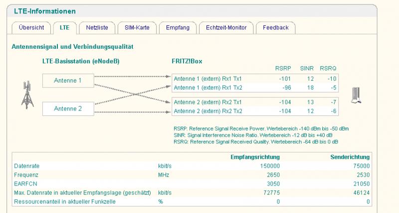

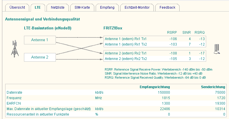

    Provider: Telekom, zwei Antennen sind in Reichweite, eine mit 2600er Frequenz und eine mit 1800er.
    2600er
    1800er
    Die Ergebnisse siehe Anhang.
    Nach meinem Empfingen sind die Werte von der 2600er Funkzelle besser trotzdem wechselt die Fritzbox meist automatisch auf die 1800er Zelle. Ich kann mir nicht erklären warum.

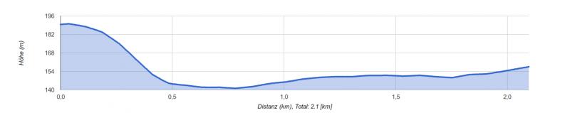

    Laut Googlemaps ist der Sender und Empfänger ca. 3 Km von einander entfernt, ein Haus seht im Weg ansonsten wäre Sichtkontakt möglich. Sind da solch schlechte Werte normal?
    Anbei auch ein Höhenprofil. Ich Plane derzeit eine neue zweite Funkstrecke am Stall in 10m höhe mit direkten Sichtkontakt aufzubauen. Dazu suche ich Empfehlungen für die optimale Hardware damit ich diesmal eine bessere Verbindung erhalte, die nicht bei Regen abbricht. Habt ihr vielleicht einen Vorschlag für mich? Leider ist die Stabilität der jetzigen Verbindung unbrauchbar.

    Die Fritz Box kann man auf eine der Frequenzen "festnageln".
    Dazu in den Einstellungen die "Ansicht" auf erweitert stellen, dann unter Internet --- Zugangsdaten das Frequenzband auf 2600 MHz festlegen.
    Aber Dein RSRP ist ja nicht so gut, da würde ich mir eine andere Antenne besorgen.

    ich würde an deiner Stelle mich auf LTE2600 festlegen. Allerdings sehe ich bei deinen guten Werten kaum Handlungsbedarf.
