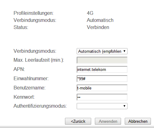

    ich versuche einen Vodafone B1000 LTE Router mit meiner 2. SIM Karte (MultiSIM) von T-Mobile zum laufen zu bekommen.
    In meinem Nexus 7 funktioniert die Karte ohne Probleme.
    Im B1000 habe ich folgende Daten eingegeben:

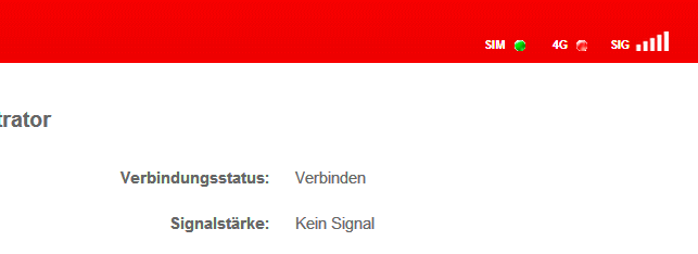

    Leider ohne erfolg:
    Hatte es auch schon mit nur dem APN versucht. Ohne Erfolg.
    Ist es normal, dass das Signal noch gar nicht da ist? Muss das nicht da sein, bevor überhaupt eine Einwahl möglich ist?

    bei Authentifizierungsmodus CHAP eintragen dann müßtet es gehn wenn LTE anliegt und die SIM LTE kann.
    was sagt den das Ereignisprotokoll?
    kleinemeise
    ich glaube ich habe das "Problem" gefunden. Der B1000 macht ja nur 800MHz. Ich sitze aber gerade in einem viel schneller Gebiet:
    Da kann ich keinen Empfang haben oder?
