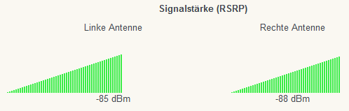

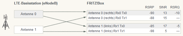

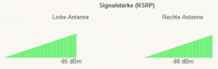

    Hallo Zusammen,
    hat zwar jetzt mit der 904 nur wenig zu tun aber vielleicht ist es in dem Zusammenhang interessant, dass die Fritzbox 6840 bei der Ausrichthilfe den RSRP ausgibt
    hier ist allerdings anzumerken, dass das kein Mittelwert ist sondern immer der Wert von Antenne-0 der Basis auf Antenne-1 der Fritzbox sowie der Wert von Antenne-1 der Basis auf Antenne-0 der Fritzbox.
