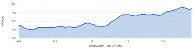

    Der Mast ist (Luftlinie) 2,4km entfernt. Wie ich aber das Höhenprofil präsentieren kann, keine Ahnung :D

    Man lernt nie aus, vielen Dank.
    Anbei die ermittelte Tabelle - ich hoffe, die darf ich bildlich darstellen?!:
    wenn die Downloadwerte OK sind, wuerde ich mir die Antenne sparen. Ist dein Standort 0? oder bei 2,4 km? Was sagen denn die inneren Werte (RSRQ usw.) vom Speedport?
