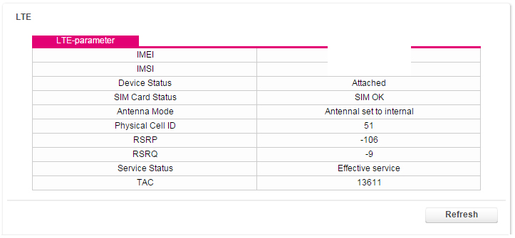

    Aus dem Grund, würde ich gerne wissen, welche Außenantenne ich mir holen sollte, da ich, egal wo im Haus, immer nur ca 2 Balken an Verbindung bekomme.
    Hier ein Bild der RSRP bzw. Lte Werte:

    Hallo Dennis und willkommen hier im Forum,
    um eine Antennenempfehlung zu geben wäre es sehr Hilfreich zu wissen, auf welcher Frequenz du dein LTE empfängst.
    Nachschauen kannst du das >>HIER<<
    Aber schon mal vorne weg ... wenn es 800MHz sind, kannst du dir den 100Mbit/s - Tarif sparen weil auf dieser Frequenz rein physikalisch nur knapp über 50Mbit/s möglich sind.

    Diese Antenne hätte ich dir auch vorgeschlagen. Ein Antennenkabel brauchst du aber dennoch dazu ... wieviel Meter musst du denn überbrücken von der geplanten Montageposition der Antenne bis zum Hybrid-Router?

    Ich denke, es werden 3-6 Meter sein. Der Router steht sowieso schon am Fenster und die Ausrichtung ist nur etwas nach links von diesem Fenster. Werde den vermutlich direkt an die Hauswand montieren.
    dennisqwertz
    ich habe jetzt alles erhalten und provisorisch angebracht. Ich habe jetzt einen RSRP von -89 & RSRQ -6. Inwiefern sind diese Werte gut? Habe auf einer Website gesehen, dass es eine befriedigende Verbindung sein soll.
