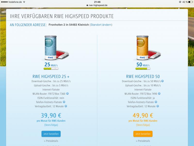

    Jetzt muß ich aber nochmal bei dir nachfragen, warum du in Fronhofen Telekom-Hybrid buchen möchtest ?
    Lt. Verfügbarkeitsabfrage ist in Fronhofen DSL mit 50 MBit/s von RWE-Fibre verfügbar.
    Das würde ich in jedem Fall einem Hybrid-Anschluss vorziehen !
    chilli-cheese
    Genau wegen der RWE hole ich mir Hybrid. Weil ich mich über die total geärgert habe.
    Ich besitze einen Annex J mit 3,7/1,7Mb. Nun kommt die RWE und legt Glasfaser, alles super. Allerdings nur bis Kleinich. Die letzten 1,2km sind also Kupfer. Dennoch habe ich mir 16-20Mbit versprochen davon.
    Der erste ist bei uns im Dorf geschaltet. Der hat 5,7 und 0,6…. Angeblich liegt das aber an der Telekom, der bei Ihm noch einen ADSL angezeigt wird. Aber egal, dass kann man ja nachbessern.
    Heute „wäre“ ich dran gewesen mit dem Umstellen auf RWE. Ich voller Vorfreude. Habe vor 2 Wochen nachgehört, ob es dabei bleibt. Man sagte mir, klar, es sei auch schon Router und Zugangsdaten unterwegs zu mir. Habe dann am Mittwoch nochmal angerufen und dann sagte man mir, es gäbe noch gar kein Termin zur Umschaltung und das das mit dem 9.9. nicht klappen würde. Ich sagte, sie haben mir doch den Telekom Anschluss selbst zu dem Termin gekündigt…. Grrr... also Offline ab heute?!)
    Da habe ich mich so geärgert, dass ich mal mit dem Handy getestet habe und war total überrascht über das Ergebnis. Und dann dachte ich mir, es ist auch billiger, also wesentlich. Habe dann beider Telekom angerufen und sie sagte, man habe von der RWE sichergestellt, dass ich ab heute nicht ohne Netz bin, also noch über sie laufe. Ich könne aber am 10.10. wieder zurückwechseln. Dann sagte ich der Dame, sie soll mir mal die Sachen schicken. Wie würdest Du handeln? Ist echt schwierig.
