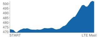

    Zur Situation noch einmal:
    Entfernung 3,8km
    Höhenprofil: fast schon Mustergültig
    nur ein paar Häuser aussen rum! Deswegen nur bedingt direkte Sichtverbindung!
