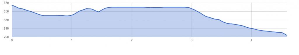

    Das Problem ist ich habe keine Sichtverbindung zu dem Nächten Masten. Der ist 5 Km weg und neben meinem Haus ist ein kleiner Hügel, nach dem Hügel geht es 5 Km Berg "runter"( leichte Erhebungen) zum Masten wo eventuell noch ein paar Bäume störten könnten. Höhenprofile unten.

    Höhenprofil:
    ich wuesste nicht, was bei dem gezeigten Hoehenprofil mit einer Novero Dabendorf Antenne dagegen spricht. Im Moment kannst du noch problemlos den SPH ohne DSL betreiben. Also einfach auf dem hoechsten Punkt deines Hauses bzw. der Wohnung platzieren und DSL mit altem Router f. Telefonie separat betreiben ;). Was aber eigentlich nicht Sinn und Zweck der ganzen Sache ist.

    das Höhenprofil ist wirklich leicht ungünstig aber ich teile die Meinung von nota2225! Auch ich würde eine novero-dabendorf-Antenne vorschlagen. Erstens wegen der fehlenden Sichtverbindung und zweitens wegen des größeren Öffnungswinkels. Damit hat man dann die größten Chancen ein brauchbares Signal einzufangen.
    Und diese Antenne dann so hoch wie möglich auf dem Haus platzieren evtl. noch einen kleinen Mast setzen. Wenn du weißt welcher dein Mast ist kannst du auf der Karte der BnetzA nachsehen wie hoch dieser ist. Lt. Höhenprofil geht's ja dann gut 100m bergab und die kleine Kuppe dazwischen wird immer kleiner je höher zum einen der Sendemast und zum anderen deine Antenne ist.

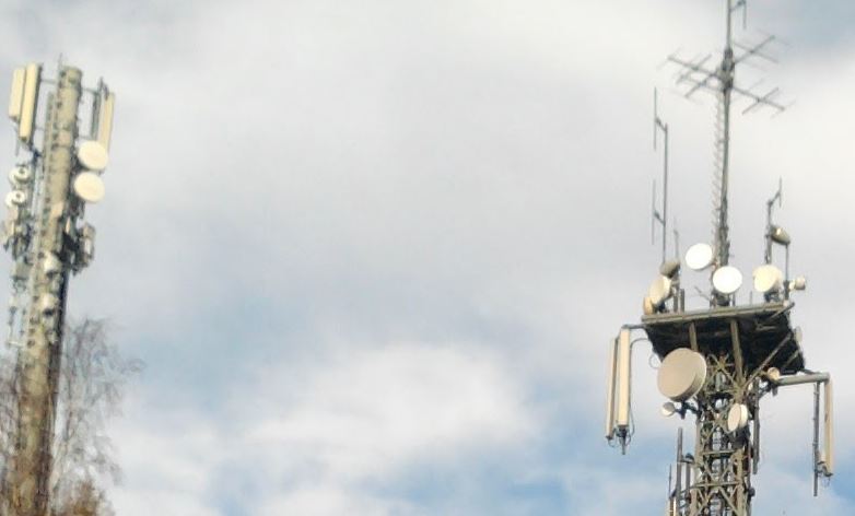

    ich habe heute nochmal den LTE masten gesucht und an der Position wo Telekom sagt wo es sein sollte ca (laut Telekom Map 67° Ost Angabe). hab ich aber nicht gefunden. unweit davon habe ich eine LTE Schüssel gefunden die zeigt aber in die falsche Richtung?! ich habe leider davon zuwenig Ahnung um zu wissen ob das ein Problem ist.

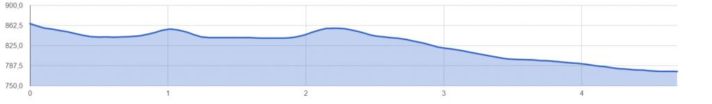

    zur neues Position ein neues Höhenprofil was die sache glaub ich nicht besser macht?!:

    wie ist das mit den LTE"schüsseln" müssen die in meine Richtung schauen? also die vom mast?
    danke für eure hilfe

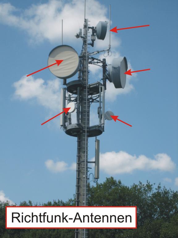

    Also wenn die Antennen rund sind und wie Schüsseln aussehen dann sind das die Richtfunkantennen zur Versorgung des Mastes bzw. von dort aus wird ein anderer Mast versorgt. Die Antennen die den "Endabnehmer" versorgen sind die länglichen Teile und es sind meist 3 auf einer Höhe die jeweils um 120° versetzt umlaufend am Mast angebracht sind ...
    hier ist alles drauf :rolleyes:
    kitz100
    Alles klar dadurch habt ihr wieder einen Nichtwisser ins wissen der LTE Technik eingeweiht danke! dann sind das also die Richtfunk-Antennen
