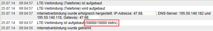

    Meine FB hat nach genau 9 Tagen einen kleinen oder großen Absturz, ohne das ein Eintrag unter System->Ereignisse erfolgt.
    Kleiner Absturz: WLan ist ohne Funktion und läßt sich nicht wieder reaktivieren
    Großer Absturz: Keine Internet- und Telefonverbindung, kein WLan, etc.
    Beide Abstürze lassen sich nur durch einen Neustart beheben. Danach arbeitet die FB wieder für genau 9 Tage einwandfrei.

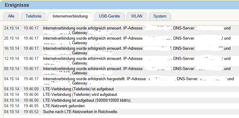

    Irgendwie scheint die FB mit jeder 2. automatischen Erneuerung der Internetverbindung nach 4 Tagen nicht klar zu kommen.
    Genau einen Tag nachdem VF die Verbindung zum 2. Mal erneuert hat, erfolgt einen Tag später der Absturz.

    ...am 15. hatte sich meine Box auch aufgehängt und auch nach exakt 9 Tagen. Sprich 2x die Verbindung erneuert und einen Tag später Zack!

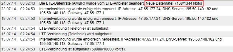

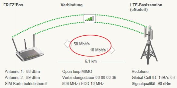

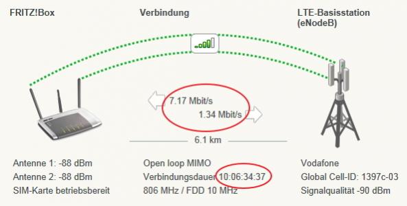

    es gibt Neuigkeiten ... gestern war der 9. Tag aber ich hab's verschlafen ...:eek: Ist aber auch nicht aufgefallen, weil die LTE-Verbindung gehalten hat. Ein Blick heute früh Fritzboxmenü hat aber folgendes eröffnet:
    Die Verbindung steht seit 10Tagen, 6 Stunden, 34 Minuten und 37 Minuten ... Aber die Datenrate ist nicht bei den gewohnten 50/10Mbit/s ...:confused:
    Das LOG zeigt, dass am 9. Tag die Datenrate vom LTE-Anbieter geändert wurde
    Also irgendwas passiert im CORE am 9. Tag!
    Mit einem kleinen Klick auf Tag-10_3.jpg hat sich aber die Fritzbox wieder ganz normal mit dem richtigen Profil verbunden.
    Tja, wie und was da jetzt dahinter steckt -- KEINE AHNUNG!
