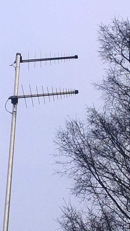

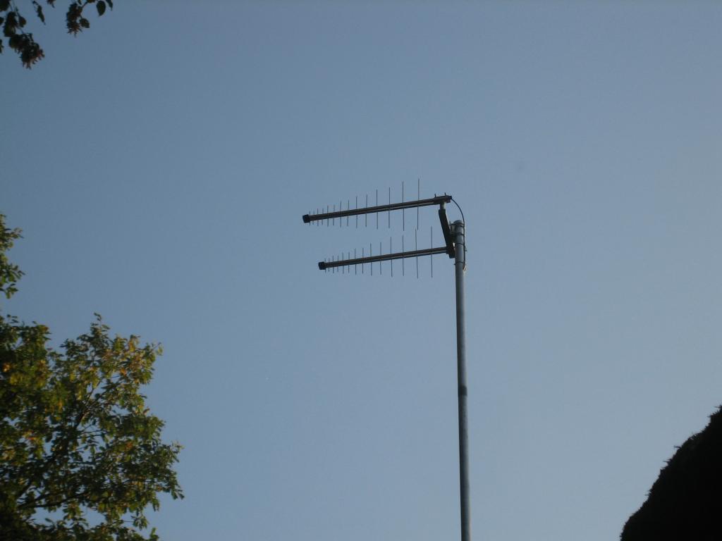

    Weil ich es damals nicht besser wusste sind beide Antennen in vertikaler Ausrichtung montiert. Ich habe es bis jetzt noch nicht geändert weil das ein rießen Aufwand ist. Entweder die Antenne komplett abbauen oder ein Gerüst aufstellen oder die Feuerwehr mit Drehleiter alarmieren...:confused:

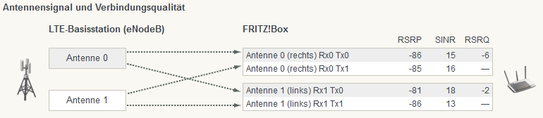

    Jetzt musste ich zu meinem erschrecken feststellen, dass meine Fritzbox sehr oft von Open loop MIMO zu TX diversity umschaltet (ca. 3 - 5x / Minute). Das ist mir bislang gar nicht aufgefallen weil die Fritzbox in dieser Anzeige einen Aktualisierungsintervall von 5 sec. hat und so ein Rückfall auf TX diversity nur ca. eine Sekunde dauert.

    Jetzt meine bescheidene Frage an dich: Wie du auf den Bildern sehen kannst hab ich die beiden Antennen auf so einem Bock sitzen, Abstand ca. 40cm. Die LAT's aben aber ziemlich lange Direktoren und wenn ich jetzt die eine Antenne auf horizontel drehe ist nicht mehr viel Platz dazwischen.
    Soll ich jetzt den Querträger verlängern und wenn ja wieviel? Oder vielleicht die beiden Antennen übereinander anordnen und den Querträger komplett weg lassen? Wenn Variante2 wieviel Abstand würdest du lassen und die obere/höhere Antenne dann horizontal oder vertikal?
    Danke schon mal und viele Grüße
    Da die LAT's vom Antennentyp her kaum Nebenzipfel im Richtdiagramm produzieren, müssen sie nicht so weit auseinander gesperrt werden, wie zum Beispiel Yagi-Antennen. Aber etwas Abstand sollte schon sein.
    Von Antennenmitte bis Antennenmitte würde ich ca. 100 cm Abstand wählen, das ist etwas mehr als die doppelte Wellenlänge. Damit solltest du auf alle Fälle keine gegenseitige Beeinflussung haben. Und auch die Ausleger der horizontal montierten Antenne sollten noch Ausreichend Platz zur vertikalen Antenne haben.

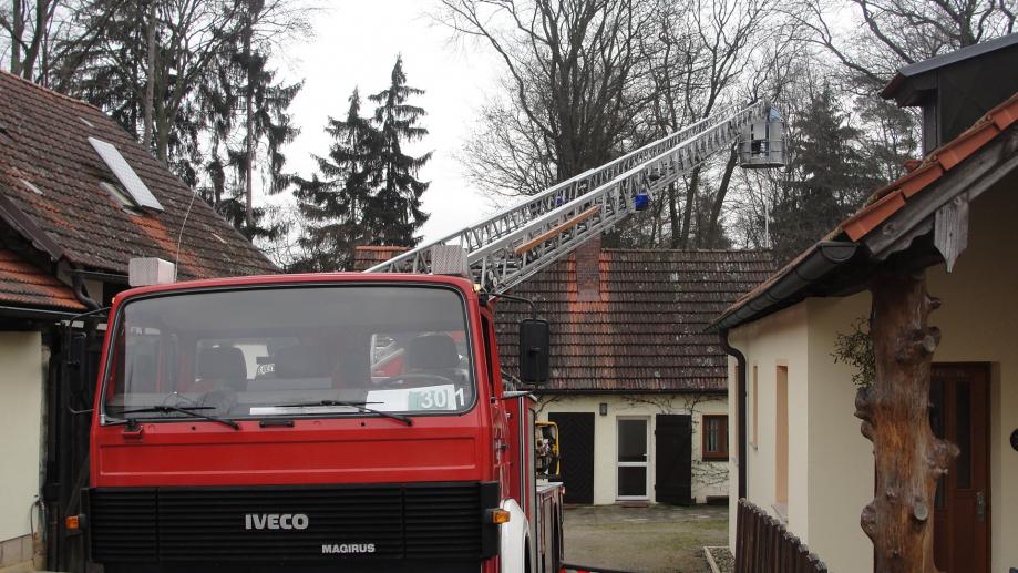

    Habe eben einen Anruf der FFw bekommen und er Termin für die Drehleiteraktion steht fest
    Samstag, 25.01.2014 / 10[SUP]15[/SUP]
    Es werde natürlich Fotos gemacht und eine Vorher-Nachher-Analyse....;)
    Das wird ein Spaß (hoffe ich)

    So, für heute sind die Arbeiten beendet, leider hab ich's wegen "Grobmotorik" verkackt....:mad:
    Bevor ich/wir heute früh angefangen habe wurden natürlich die Werte nochmal kurz aufgezeichnet. Kernproblem ist ja igentlich nicht der Speed sondern das dauerde Umschalten des Routers von "Open loop MIMO" nach "TX diversity"
    VORHER; 25.01.2014 / 09[SUP]15[/SUP]

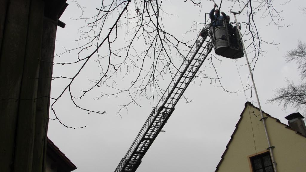

    Und dann ging's Rund...;o))

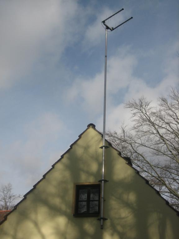

    Jetzt sieht die Antenne so aus:
    ...und jetzt kommt die Geschichte: Als ich die eine Antenne, die tiefer gesetzt werden sollte, abmontiert hatte hat sich beim herausziehen des Antennenkabels der SMA-Stecker unten am Rohr verhakt und ich hab ihn angerissen....Schei...!!!

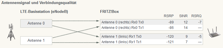

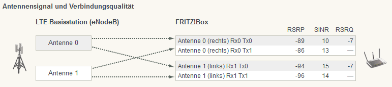

    ...als ich dann alles wieder angeschlossen hatte, habe ich Signelwerte jenseits von gut und böse...:mad:
    Total enttäuscht und ratsuchend hab ich tomas-b angerufen und "HILFE" in den Hörer gebrüllt. "Tja, wenn du den Stecker abgerissen hast dann ist das kein Wunder, dass das jetzt so schlecht aussieht." so seine Worte.
    Momentanes Provisorium: Auf den Rat von tomas-b habe ich jetzt die Antenne mit dem angerissenen Stecker abgeklemmt und eine der originalen FB-Paddelantennen angeschlossen.
    Jetzt sehen die Signalwerte so aus:
    Funktion ist geben aber natürlich nicht das Gelbe vom Ei.
    tomas-b bastelt mir jetzt ein "Reparaturset" damit ich das alles wieder anständig zusammen bringen kann....:cool:
