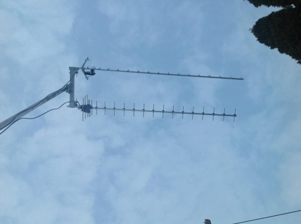

    image.jpgimage.jpgimage.jpgHallo, habe Drei Bilder hochgeladen als Beweis was Antennen ausmachen b.E.
    Nicht die Vodafon Antennen nehmen ,teuer und bringen nichts, diese habe ich über Amazon gekauft sind aus Görlitz(Polen) preiswert und superqualiät

    Hallo Shitbuetel (ich glaube mit doppel "D" wäre dein Nick noch goiler) :eek:
    sieht gut aus deine "Aussenanlage"! Habe hier allerdings gelernt, das es noch ein Mü besser geht, wenn die Beiden Antennen min. 80cm auseinander sind, damit sie sich im Empfang nicht selber, gegeneinander stören.
    Meine Antennen habe ich auch aus dem "östlichen Nachbarland" und bin damit sehr zufrieden. (allerdings kannte ich die Firma vorher nicht)

    Hi Schitbuetel,
    ich muss wirklich neidlos anerkennen, dass du den GRÖßTEN hast.....Glückwunsch!
    Und die Speedwerte sind ja nicht von schlechten Eltern.....erneut Glückwunsch!
    Viel Spaß weiterhin mit LTE und viele Grüße

    Danke wünsche ebenfalls einen fleißigen Weihnachtsmann ,der Abstand zwischen beiden Antennen ist mit einem Orginal angefertigten Mittelteil aus Dabendorf ,die sollten doch wissen was richtig ist,ich weis es nicht ,ich hätte auch nicht gewusst das eine Antenne H. und Eine V angebracht werden muss .Bis zum nächsten Talk Frauentrainer. BE
