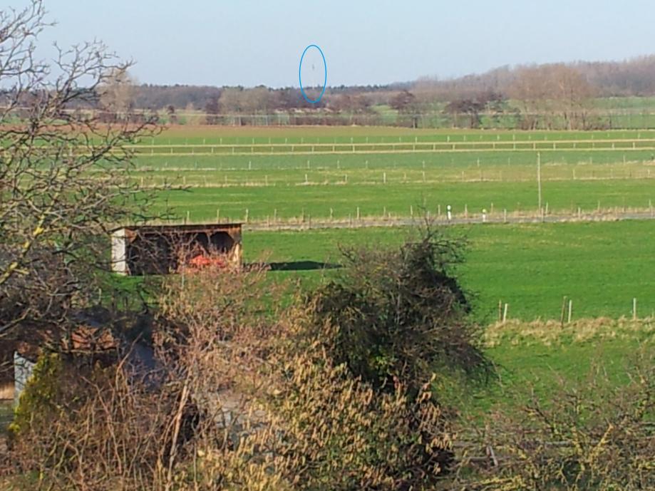

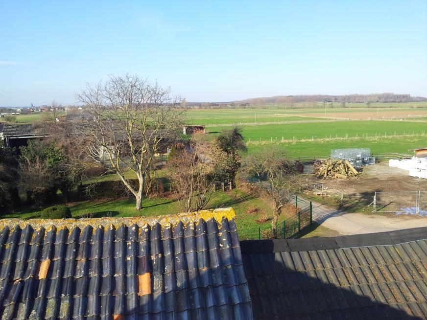

    Blickrichtung Antenne zum Mast.jpgMast Bildmitte oben.jpgLTE MIMO Antenne.jpg
    Hier mal ein paar Fotos vom Spaziergang auf dem Dach.
    Antenne am Master der SAT-Schüssel montiert und auf den vermuteten Funkmast in Sichtweite (siehe Zoom-Foto mit blauem Kreis) ausgerichtet.
    Leider ohne wirklichen Erfolg.
