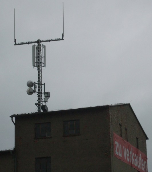

    Du bist jetzt immer auf diesem drauf:
    Bründelscher Weg
    06425 Plötzkau
    Geo: 51.747244 11.676569
    Die ist wohl ziemlich neu.
    LTE06420
    LTE 7200 (nur Internet)
    bis zu 30700 kbit/s
    B 1000 + Funkwerk 800 MIMO
    ok, Danke! Ist zwar etws weiter weg aber in dieser Richtung hat meine Antenne bis auf nen kleinen Hügel frei Sicht.
    Das ist der Sender:
