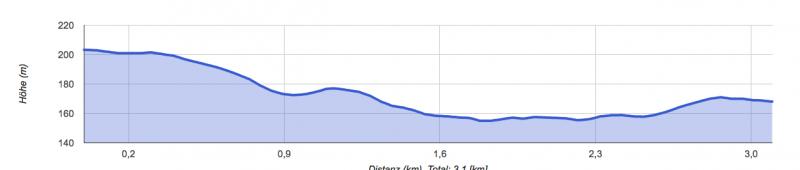

    Höhenprofil:
    Die Position des Mastes ist geschätzt nach den Angaben von der Telekom.
    Das Map-Tool von T-Mobile empfiehlt einen anderen Mast. Der ist aber laut Telekom 10km entfernt, daher richte ich die Antenne Richtung Nordosten aus.

    Dem Höhenprofil nach ist ein ganz schöner Hügel dazwischen. Vielleicht solltest du doch mal den 10Km entfernten Sender probieren. Nur mal versuchsweise.

    Der Hügel ist gerade mal 10m höher als Sender und Empfänger Position. Zumal bei mir die Antenne noch auf dem Dach ist (3 Stockwerke) also ca 10m vom Boden entfernt. Ok Sichtkontakt habe ich zum Ort leider trotzdem keinen.

    Das ist schon richtig Edwart, aber die Fresnelzone ist durch den Hügel extrem gestört und das wirkt sich gerade auf dem kurzen Stück extremer aus als wenn du weiter vom Sender entfernt wärst.

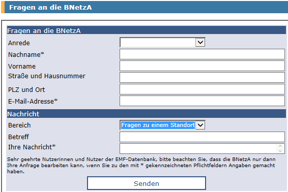

    Alternativ kann man auch die BnetzA anschreiben und um Auskunft bitten. Menüpunkt: Frage an die BnetzA
    Musterschreiben:
    Sehr geehrte Damen und Herren,
    um eine exakte Ausrichtung meiner LTE-Außenantenne zu gewehrleisten möchte ich Sie bitten mir die Positionen der Sendeanlagen in meiner Umgebung zu nennen, von denen LTE des Providers XYZ gesendet wird.
    Meine Position / Adresse:
    Musterstraße 123
    45678 Musterdorf
    Besten Dank für ihre Mühe.
    Mit freundlichem Gruß
    Max Mustermann

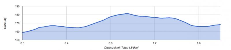

    Alternativ hab ich die andere Richtung noch einen, zwar hinter Bäumen, aber wenigstens kein Berg...
    aber, ich bin bei beiden Masten net wirklich in Hauptabstrahlrichtung

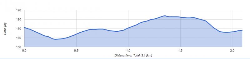

    Hab noch einen gefunden, der in meine Richtung abstrahlt, und der vom Höhenprofil besser liegt..
    Mast links - mein Haus rechts
    Morgen habe ich Urlaub, da werde ich morgen früh mal aufs Dach krabbeln :)
    Edwart
    Speedbox LTE II
    ich kann froh verkünden, habe nun heute 10:26 bei mehreren Testdurchläufen, "stabile" 16-17MBit
